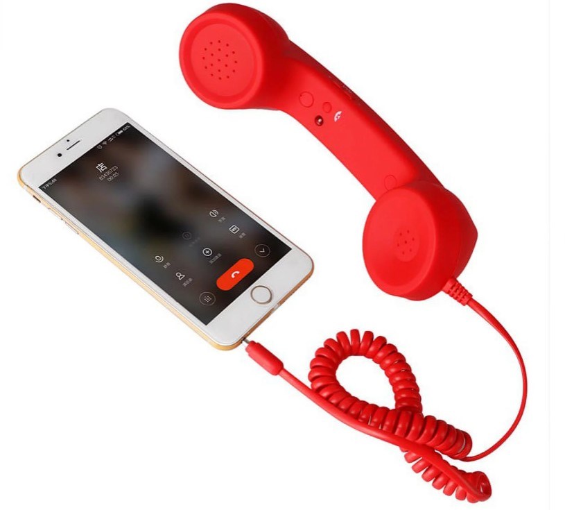

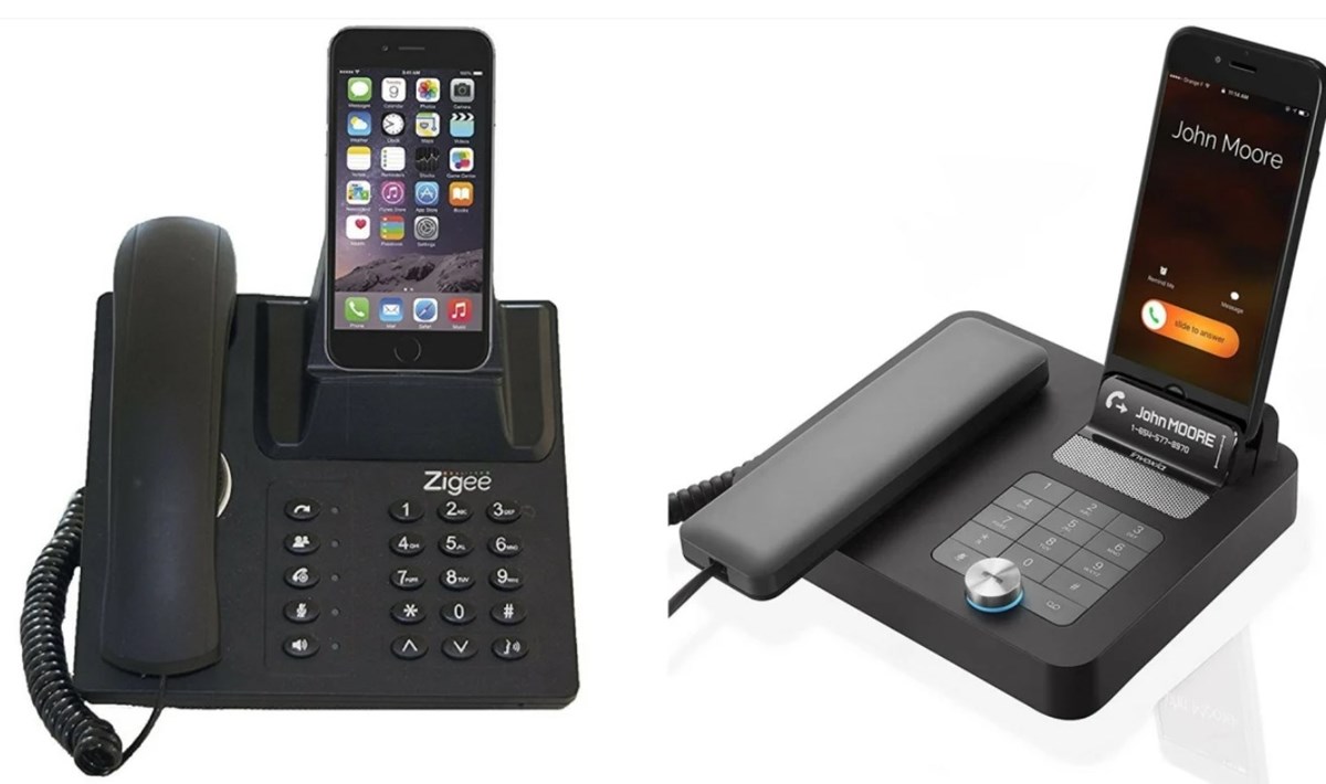

John9 72 09-01-2024 15:05 Er det vigtigt at det er din egen drejeskivetelefon eller er det selve "knoglen" og idéen at sidde med en håndholdt?Hvis det er førstnævnte, så kan jeg ikke hjælpe. Hvis det er sidstnævnte, så se vedhæftede billeder.
