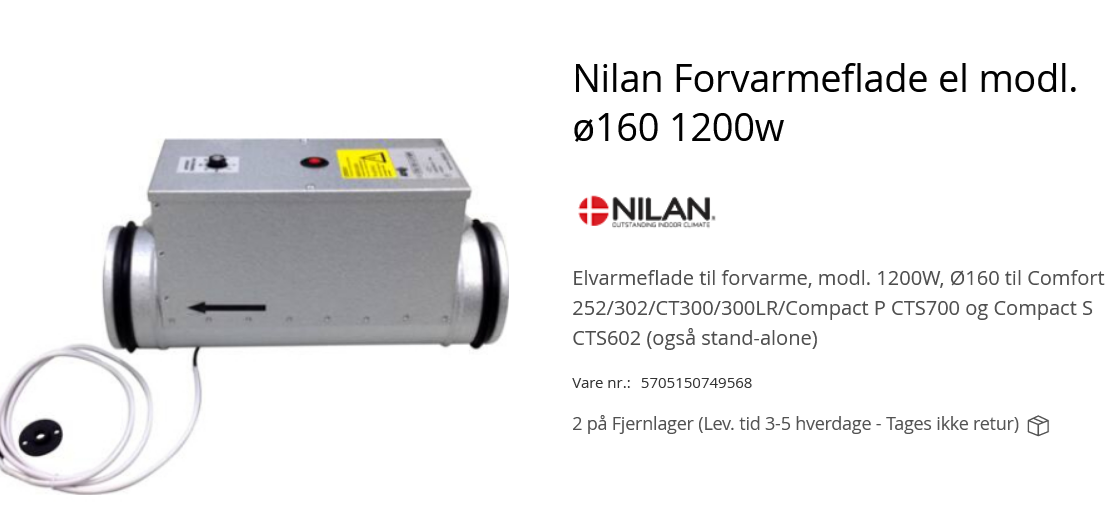

Kan denne her bruges det er en 160 mm, og kan leveres i løbet af 3-5 dage, der er 2 på lager.. L I N K
Ja den kan godt bruges. Men har ikke lyst til at give 3500kr for den når de andre koster 1500kr og der ingen forskel er på dem.
