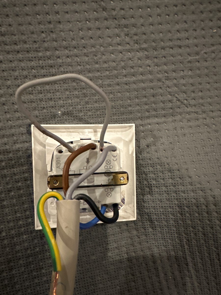

Hvis jeg har en glimlampe med afbryder kan jeg så sætte glimlampe over min forbruger i serieforbindelse så det først er når der er forbrug på ledningen at lampen tænder.
Det er til mit vandværk hvor jeg gerne vil have en lampe til og tænde når pumpen køre og slukke igen når der er tryk nok på igen og pumpen stopper.
Jeg kan ikke tegne det men jeg forestiller mig og lave det sådan.
Brun på indgang til afbryder, sort på udgang afbryder ud til pumpe. Grå som “nul” på pumpen og ind i tilgang til ledelyset, blå som nul på afbryderen. Ingen lus.
Alternativ er der så en der har en ide til setup uden afbryder men med et tilsvarende ledelys uden jeh skal til og sætte relæer op til og styre det.

Glimlampen skal sidde parallelt over pumpen, dvs. mellem sort og grå.

 Syntes ikke det virker efter hensigten.
Glimlampe tænder på kontakten ikke på forbrugeren.
Lidt mere kompliceret så - tilslutning skal være via din pressostat eller pumpe.
En pære i serie vil godt nok lyse, men leverer ingen strøm videre, med mindre det er en1500w spot e.l
Glimlampe skal sidde efter pressostat, Du skal bruge den lyseblå til nul, den brune til fase og så kan den grå f.eks. være tændledning til pumpen. Altså til indgang på pressostat. Den sorte kan så sidde sammen med ledning til motor og føre den spænding tilbage til glimlampe.
Jeg forstår ikke hvorfor du har sort og blå i samme klemme.
Det er fordi i det setup der er lige der er den sorte nul på pumpen.

Sort skal ikke være nul på pumpe. Kablet går jo et eller andet sted hen hvor pumpen er tilsluttet. Der er nullen som pumpe skal bruge, ligesom brun grå heller ikke behøver at gå frem til samme klemme.
Min beskrivelse virker hvis du laver det ordentlig, men hvis du fortsat kører med dobbelt lednings føring i kabel for samme spænding, så vil det ikke virke.
Så fik jeg lavet et setup der virker. Så skal det bare overføres til virkeligheden.
Og sat farverne rigtigt sammen.
