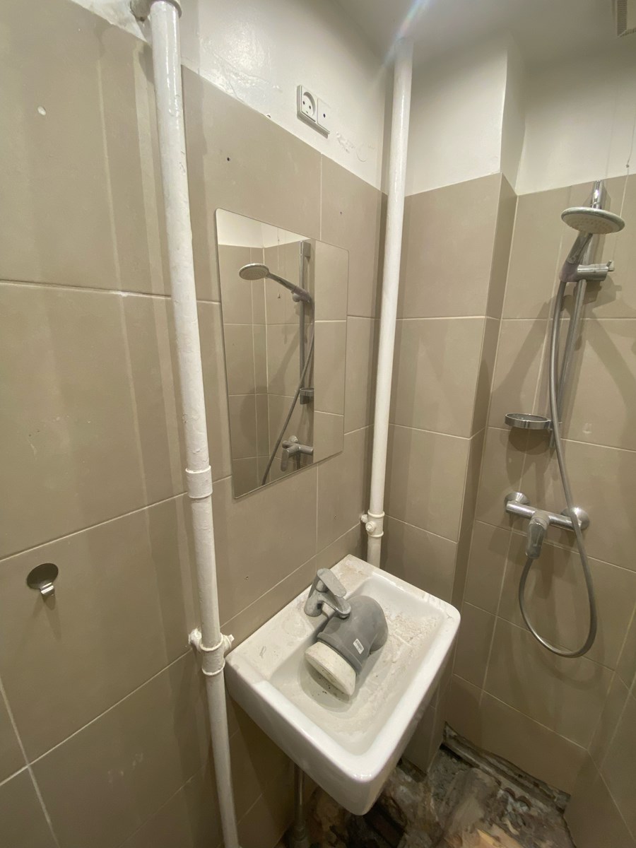

Tak for svar. At det bliver dyrt, er fordi jeg tænker, at det bliver pænest, hvis rørene skal samles foroven. Se billede. Det vil da blive underligt med indpakning her ik? Men spørgsmålet er også mere om det er korrekt, at de ikke må være fritstående jf vådrumsreglementet.

Og som bruseren er placeret på billedet så kommer det ene rør netop i vådzone. Er det et mindre badeværelse så er det vådzone det hele.
