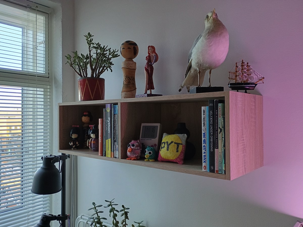

Jeg er en nybegynder ift. ophængning af ting på gipsvægge. Men i min lejlighed med gipsvægge ville jeg gerne have en bogkasse hængt op (se billede). Jeg kontaktede på et tidspunkt min udlejer for at høre, hvor mange lag gipsvæggene er mhb. at benytte ekspanderende gipsdybler, som foldes ud i hulrummet bag væggen. Men.. Uanset mine forsøg kunne ingen svare mig på det, og jeg stod tilbage uden at vide, om der er et eller to lag gipsplade.

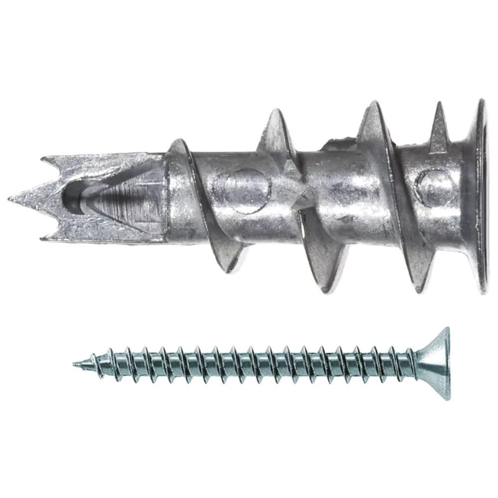

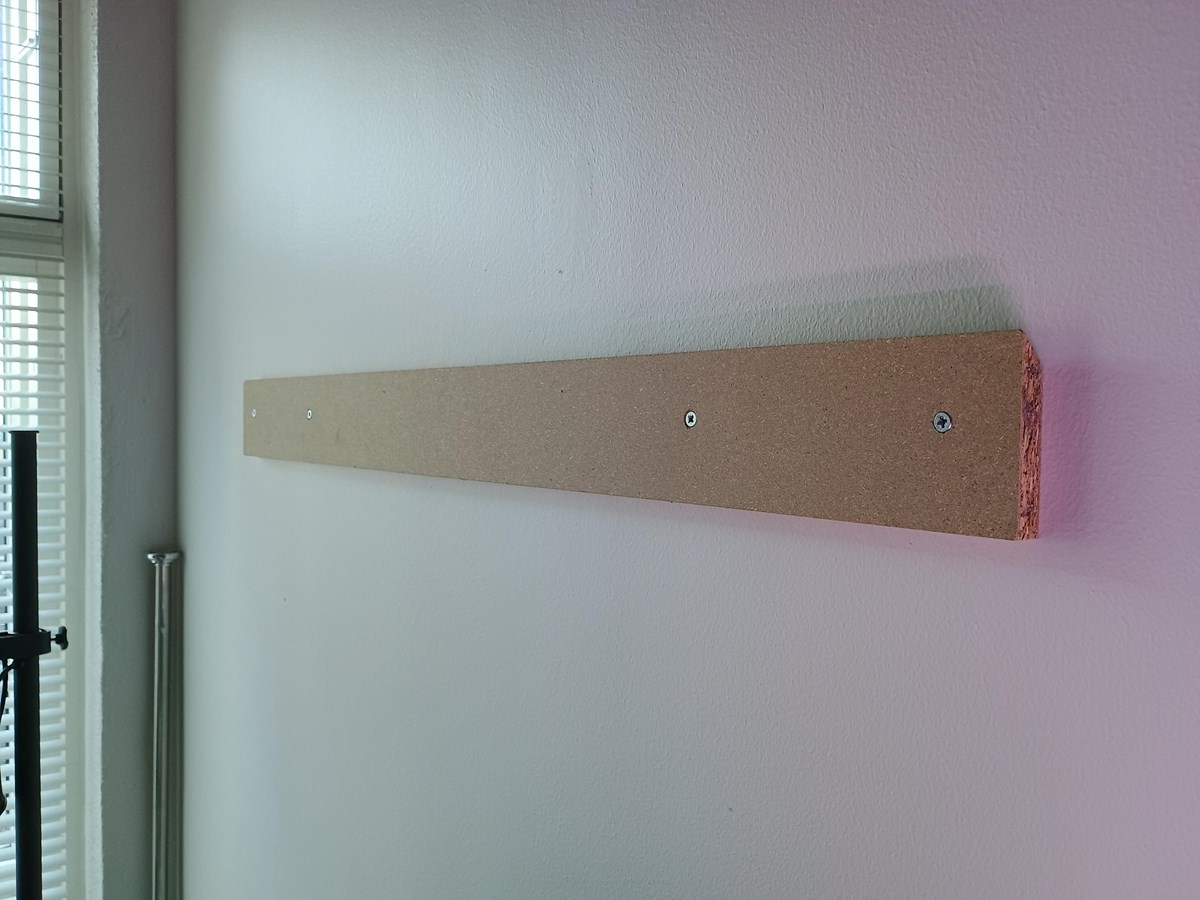

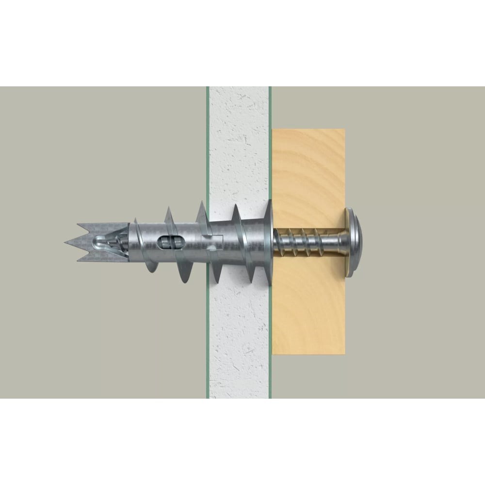

Derfor valgte jeg at benytte den type gipsdybler, jeg har vedhæftet billeder af, 4 stk. med deres tilhørende 4 mm skruer. Hver af disse står til at kunne holde 8 kg, dvs. ialt 32 kg. Bogkassen er monteret med en træliste, som vist på billedet.
Jeg er siden kommet til at tænke på, om det er forkert at bruge den slags dybler til en bogkasse, og om den eventuelt kan falde ned? Jeg er som sagt begynder indenfor dette. Bør jeg evt. gøre noget, før skaden sker og hvad kan jeg i dette tilfælde gøre i stedet? Kan det gå, som det er?

Der findes “en milliard” forskellige gipsplugs, og det du har sat op, ser helt fint ud (efter min mening). Du er jo langt indenfor vægtangivelsen, så jeg ville ikke være nervøs.
Flot bogkasse, den ser også ud til at hænge flot.
Du har gjort det rigtige og valgt flere punkter/skruer at fordele lasten på.
Det du har gjort skal nok holde, så gør ikke mere ved det.

Mange tak for kompliment og din vurdering   Det er en bogkasse fra Ilva.

Den dybel er lige god om det er 1 lag eller 2 lag gips. Den kan holde til et træk på de 32 kg. men når det er vinkelret på skruen kan den holde til meget mere.   Så du går både med livrem, og seler men alligevel holder du fast i bukserne
