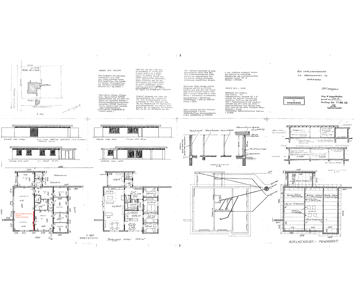

Håber i kan tyde tegninger på vores hus
Væggen der er revet ned er forresten cirka 4 meter.
Væggen er bærende, ses tydeligt på tegningen.
I kan ikke fjerne væggen uden tagbjælkerne/loftet midlertidigt understøttes indtil bælken er på plads.

@Karsebrian: Din tegning er umulig at læse, eller download til noget brugbart, du skyder dig selv i foden ved at indsætte den form for info.
