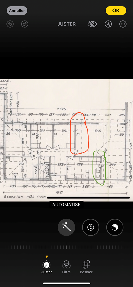

Vi overvejer og rive væggen ned (markeret med grøn) Den virker meget lidt og er lavet af Gasbeton, den røde væg er huset eneste væg lavet er mursten. Mit spørgsmål gå så på om den (røde væg) er husets eneste afstivene væg ?

Alle væggene er i princip afstivende, men den kan muligvis fjernes efter en vurdering af ingeniør.
Murstensvæggen er nok kun tænkt som pynt i stuen.
Det er korrekt at alle vægge er stabiliserende på ydervægge. Da der ikke er så langt hen til indgangs døren så kan denne væg godt undværes. Når jeg skriver indgangs dør så er det fordi ydermuren her har et knæk og det virker også stabiliserende sammen med den væg der følger ind imellem gang og køkken.
