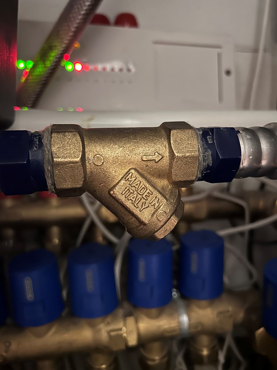

Synderen er du fundet nu! En stopfyldt snavssamler der sidder på retur fra gulvvarmen.  Renset - alt kører igen. Selv med 34g på fremløb kan huset varmes op nu 😀
