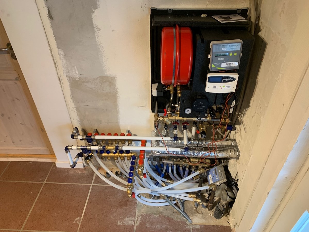

Har fejl søgt lidt selv, og fandt bl.a. ud af at den VVS'er der har installeret det i første omgang ikke har regulere fordeler til slangelængderne, de stod alle fuld åben!!- det har jeg forsøgt at gøre selv nu. Stuen står fuld åben - de 10 andre kredse er åbnet 2,25 gange iht. wavin's indreguleringsskema.

Er stuen bare en kreds?

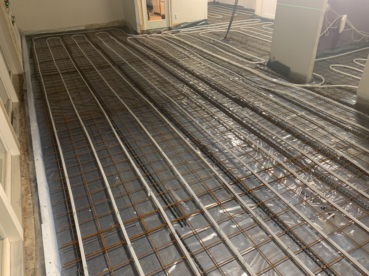

 Ja, en hel kreds på ca. 111 meter inkl. til/fra shunt, lavet i 20mm pex rør.
Det burde nok have været i to kredse, måske mere gas på pumpen eller en større pumpe.

 Ja, jeg kan se at max læmgde at 120 meter, så det burde den nok. Men det er for sent nu :( Det er 3 år siden jeg fik lavet gulvet.

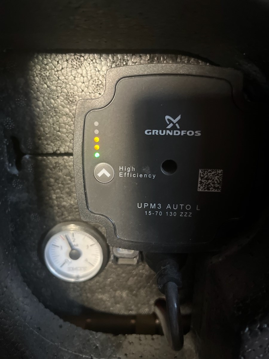

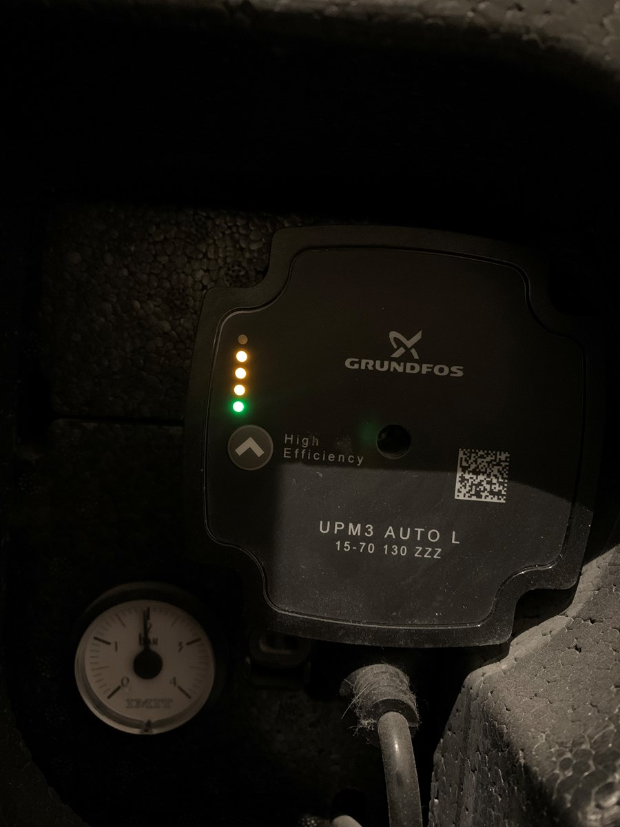

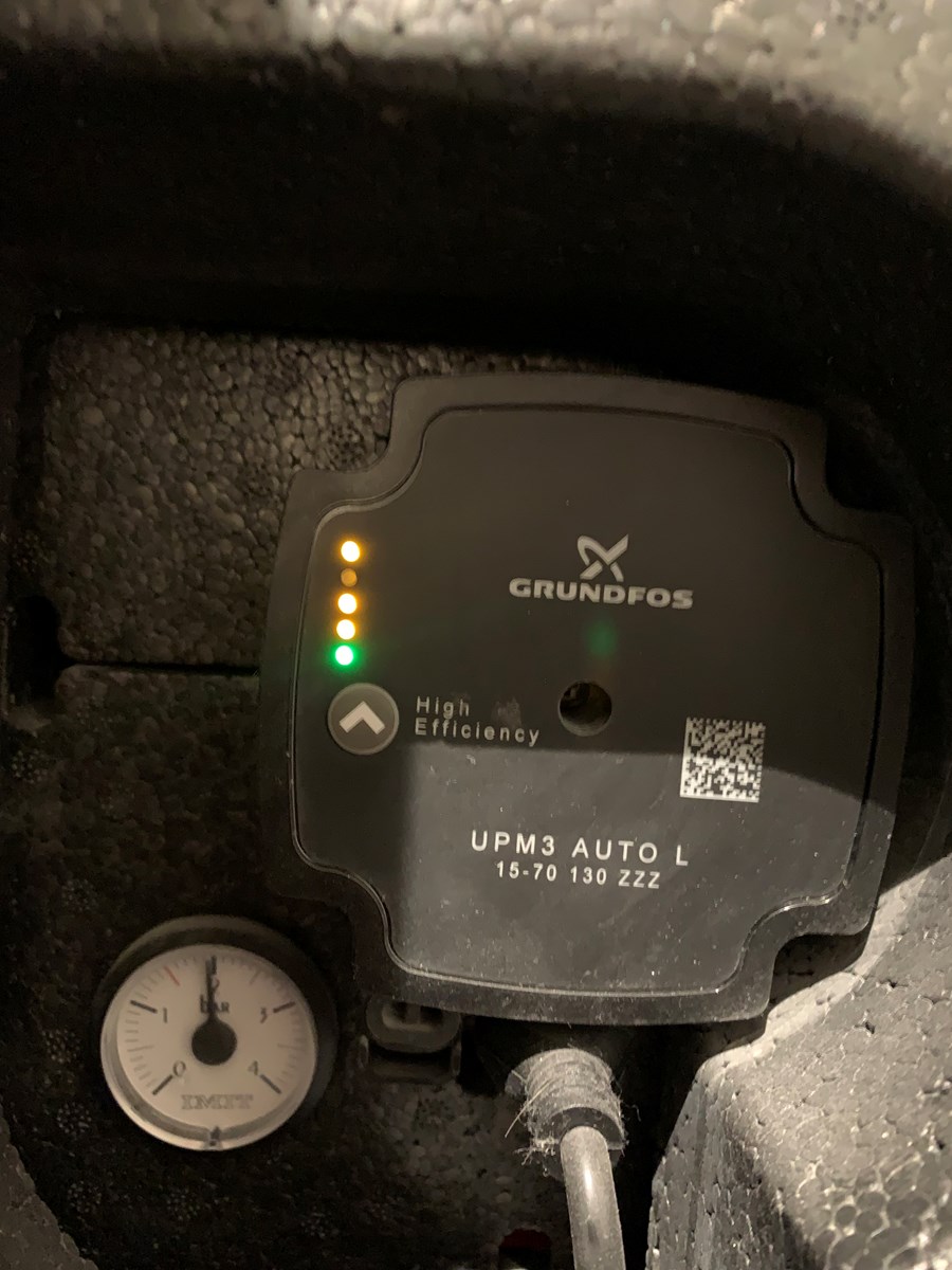

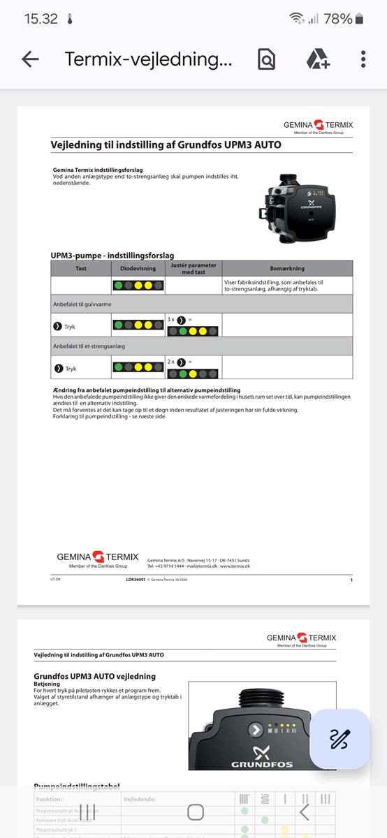

Se billede af den pumpe jeg har her.
Som jeg ser det er den indstillet til to strengs anlæg og ikke til gulvvarme.
johnm skrev den 08-01-2024 13:22:51

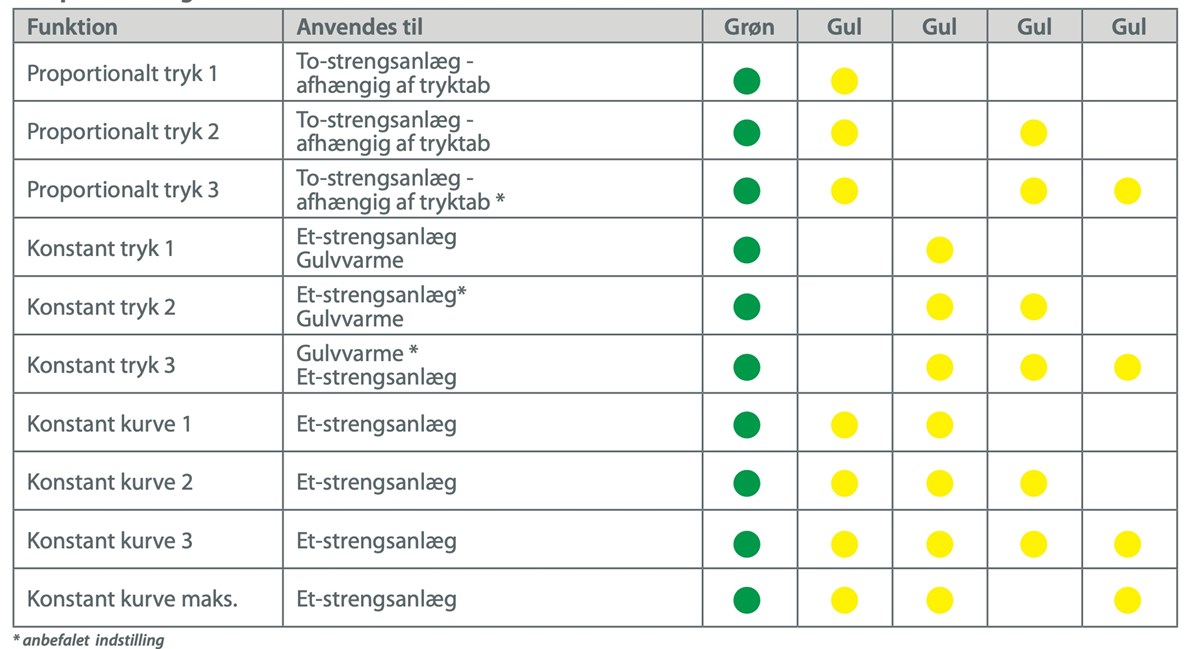

 Hvad skal jeg stille den på så? Jeg mener den står til "Konstant tryk 3" nu her
Jeg tror, den står til "konstant kurve 1, et-strengsanlæg"
Termix-vejledning-UPM3-LDK36001
Prøver lige igen.
Det er ikke helt den manual - men fandt den rigtige.
Pumpe kører nu på max kraft - alle kredse på nær stuen er lukket, fremløbs temperatur er sat på 55 grader. Retur fra stuen er stadig kølig, selv efter 1 time med fuld tryk på. Vender tilbage i morgen om der er sauna eller frostrum i stuen 😉
