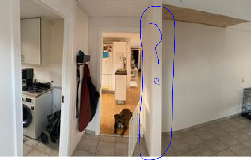

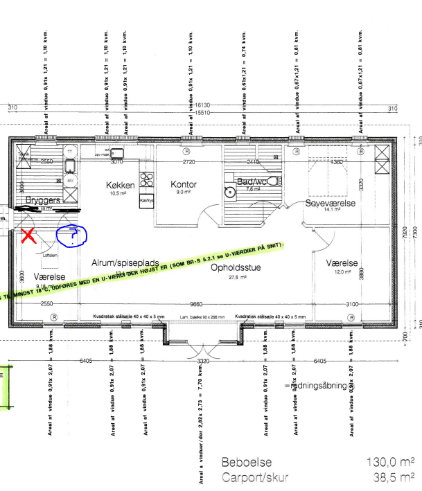

Jeg kunne godt tænke mig at vælte væggen markeret med blå på vedhæftede plantegning ude ved bryggers/værelse. De sorte streger illustrere vægge og det røde kryds en ikkeeksisterende væg.
Vi bor i et andelshus, hvor der er opført 14 identiske huse, lige pånær vores, hvorfor plantegningen ikke stemmer helt overens. Det er desværre det bedste jeg har kunne finde på kommunens hjemmeside.
Væggen er ca. 100 mm tyk og opført i gasbeton. Jeg har svært ved at se, om der hviler spær el. lign. ovenpå væggen, da der er en gangbro på loftet, som er i vejen.
Tør jeg vælte væggen, eller skal jeg alliere mig med en der ved lidt mere end mig?

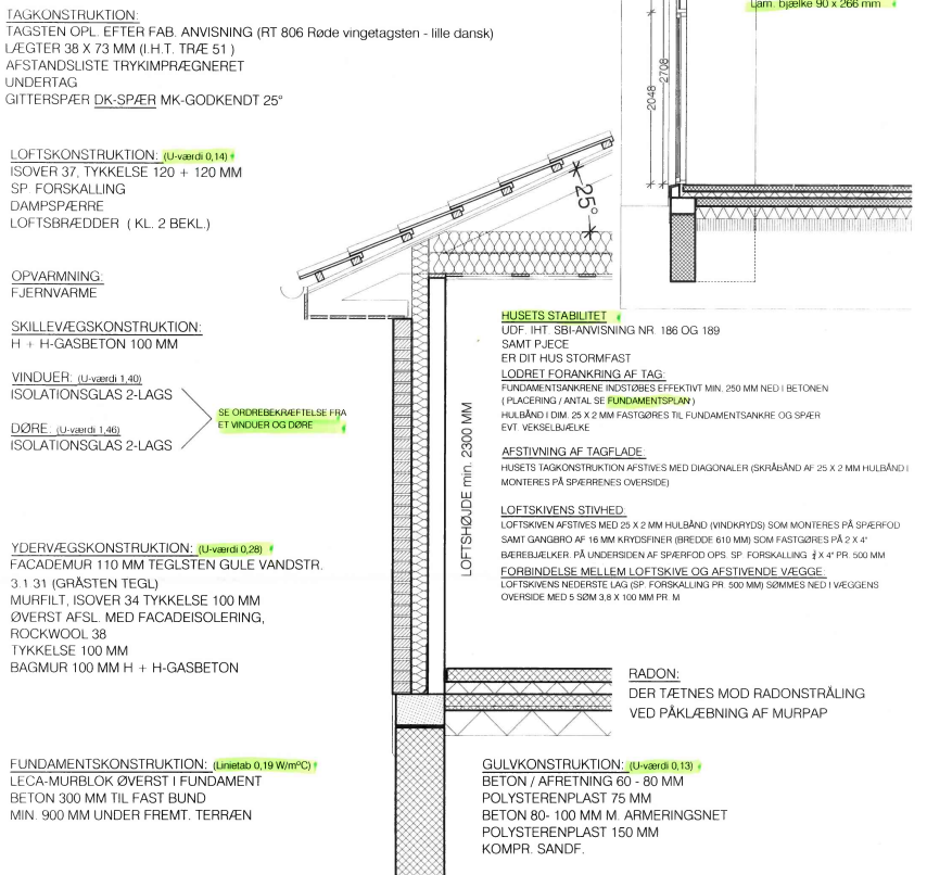

Du har gitterspær og de er selvbærende, så denne vægstump er ikke bærende. Den står ikke vinkelret på en ydervæg så den er heller ikke stabiliserende. Den kan du uden risiko fjerne.
Der kommer naturligvis nogle reparationer ved gulv og loft men det hører jo med.
