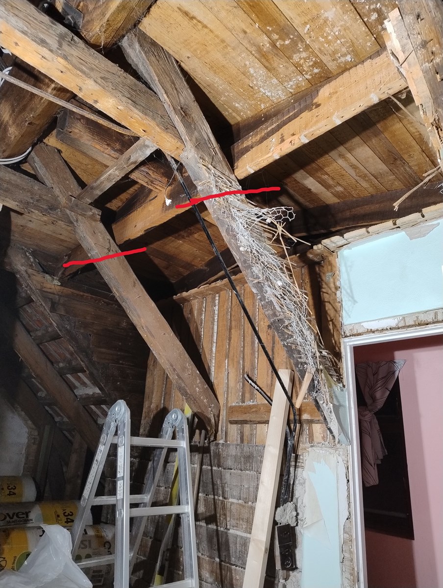

Vi er i gang med at renovere en ældre villa, hvor der har været opført et badeværelse i en kvist. Badeværelset er vi i gang med at få rykket til et nyt rum og vil derfor gerne rive væggen til badeværelset ned for at få et større værelse. De 2 spær med de røde streger har ikke tidligere været synlige men vil komme til at stå i vejen hvis vi river væggen ned.
Ville det give mening at skære spærrene der, hvor jeg har sat stregerne nu hvor der i forvejen er etableret en udveskling henover 4 spær( De 2 vi vil skære i + 2 intakte, 1 på hver side). På nuværende tidspunkt går spærrene ind i væggen, hvor vi ikke vil mene spærrene for den helt store support alligevel.
Det er noget svært at forholde sig til ud fra billeder og forklaring. Det er væsentlig mere at udvekslingen skal bære 4 fag, og de spær som kræfterne så skal overføres til skal jo også bære mere når der forsvinder noget.
Naturligvis kan det laves, men måske skal både udveksling forstærkes og de spær som skal tage lasten nu, måske også forstærkes.
Det er nok der jeg ville spørge en lokal tømmermester eller anden byggesagkyndig. Det kan koste nogle få 1000 kr. men de er givet godt ud.
