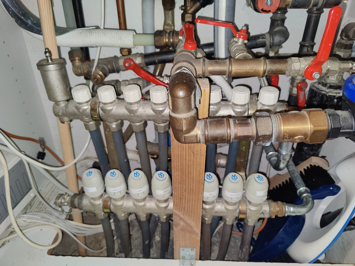

Bør jeg isolere disse slanger og rør? Der er gulvvarme frem og retur, samt koldt og varmt brugsvand i et virvar. Vil det kunne spare mig noget med nogle rørskåle, eller er det spild af tid og materialer? Det sidder under et gasfyr.
Jeg ville isolere koldt vandet af hensyn til vandforbrug og hygiejne, mens resten ville jeg lade være hvis det sidder i opvarmet rum.
