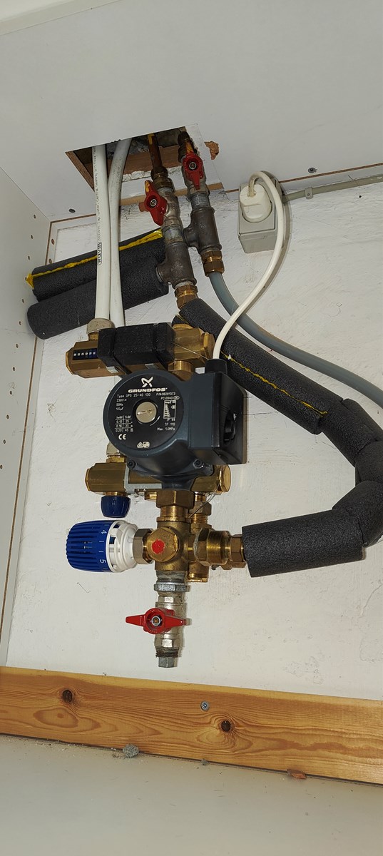

Vi har en varmepumpe i bryggerset af mærket Grundfos UPS 25-40 130.
Lige over den er badeværelset på 15 kvm som den levere gulvvarme til.
Jeg har 2 spørgsmål 😁

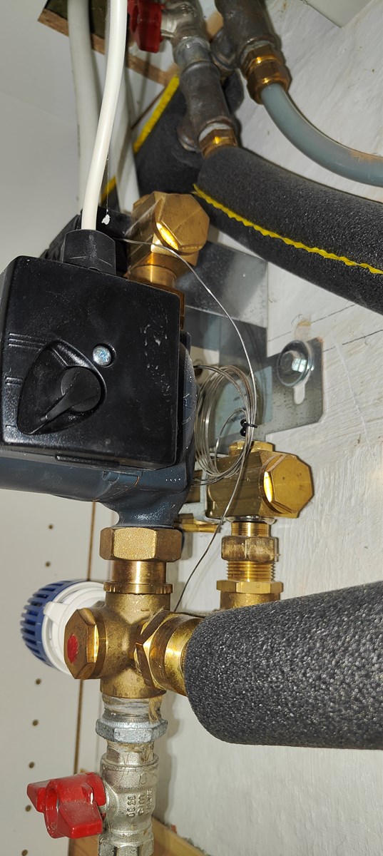

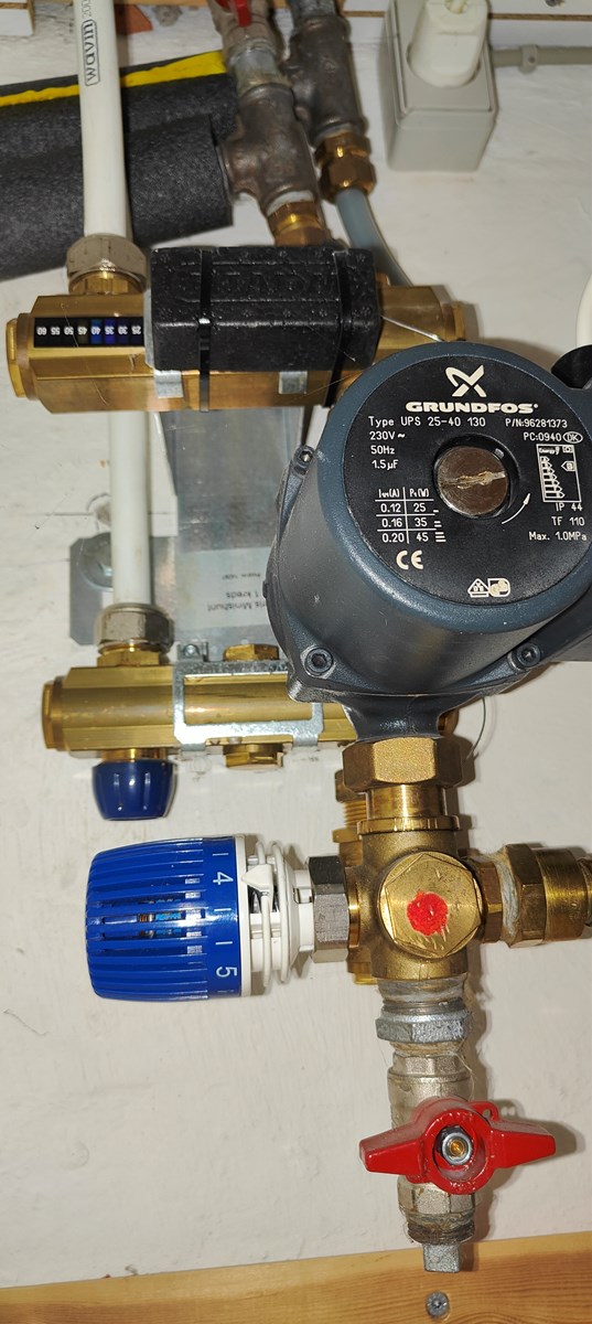

1) Er den indstillet rigtigt?
2) Er det den blå termostat der styre gulvvarmen?
3) Kan man (i såfald hvordan) slukke eller skrue ned for den om sommeren for at spare?
På forhånd mange tak 👍
Daniel
Termostaten styre temp på dit gulvvarme pumpen som IKKE er en varmepumpe, men en cirkulationspumpe, kan indstilles på 3 niveauer lav flow, middel flow og høj flow, og her må du prøve dig frem. og ja sluk endelig for pumpen når gulvvarme ikke bliver brugt

 Mange tak for at guide mig igennem det 💪
