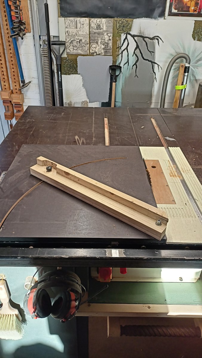

Jeg skærer dem på saven, og eventuelt sliber dem i hånden på en plan flade.
Du får ikke slør når du har en lang "pind" der fylder hele rillen.
Problemet med dem der følger med saven, er at de er for korte.
Jeg skruer dem fast med undersænkede skruer, og det holder helt fint.

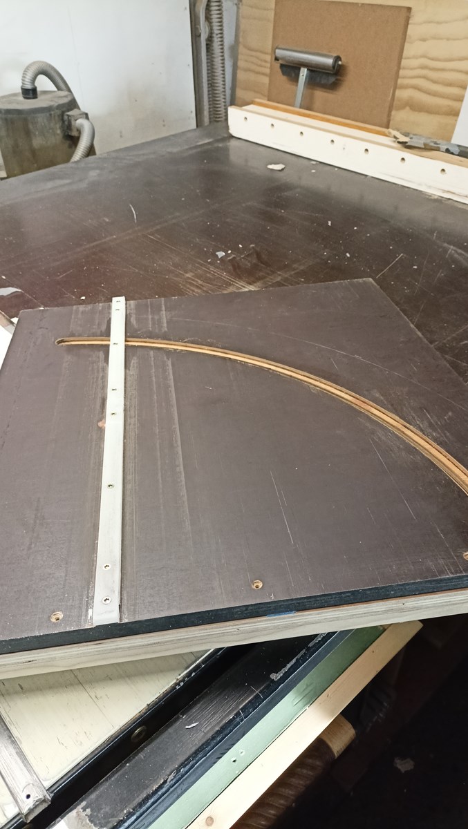

Her er et par billeder af min udgave af en slæde til at skære vinkler.

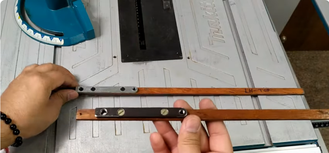

Hvordan skærer du dem i saven? Kunne se på anden video, at hvis man ønsker at skære plastik så skal det være en rigtig fintannet klinge til saven og man skal vende klingen modsat da den derved kan komme af med materialet og ikke smelter sig igennem plastikket. På nuværende tidspunkt har jeg kun den klinge der fulgte med saven. En 40 tands klinge.
Kan også se du har lavet en hel slæde. Min ide var kun at udskifte slisken til en bedre/længere, men bruge samme vinkelanslag som følger med saven. Grunden til dette er at saven har 2 slæder og en fastpunkt rille hvor jeg kan skrue slæden fast og så køre frem og tilbage med hele siden der sidder monteret på lejer. 😀
Jeg har dog tænkt mig at lave en lille opdatering til slæden foruden den enhed der kører i rillen så vil jeg lave et par stykker træ jeg nemt kan skrue på slæder i stedet for den alu der sidder nu. På den måde kan jeg lave en rille hvor klingen er og understøtte emnet på begge sider af klingen. Igen noget tip jeg så var lagt op. 😀
Fordelen med at bruge slæden der følger med, er også at jeg kan bruge den indbyggede skruetvinge til at fastgøre emnet. 😀
