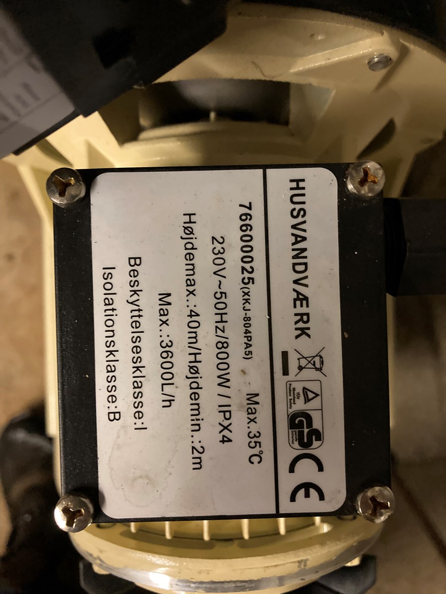

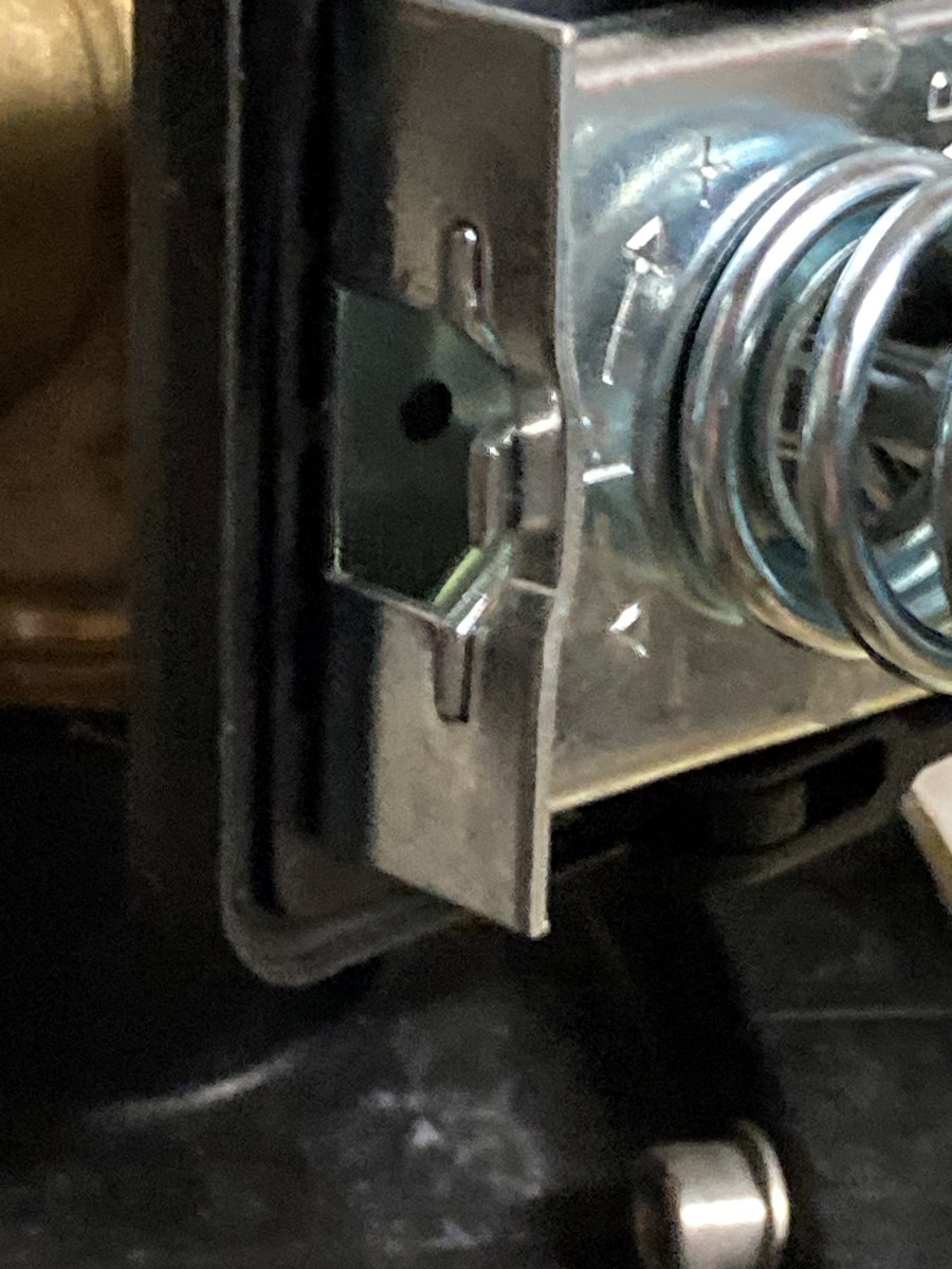

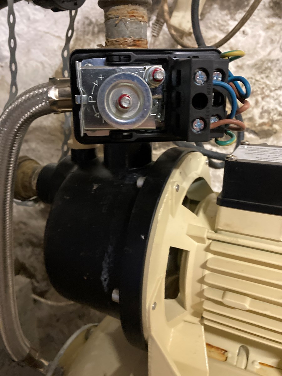

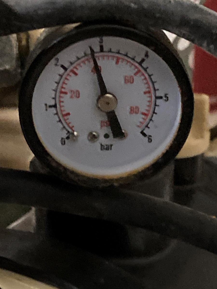

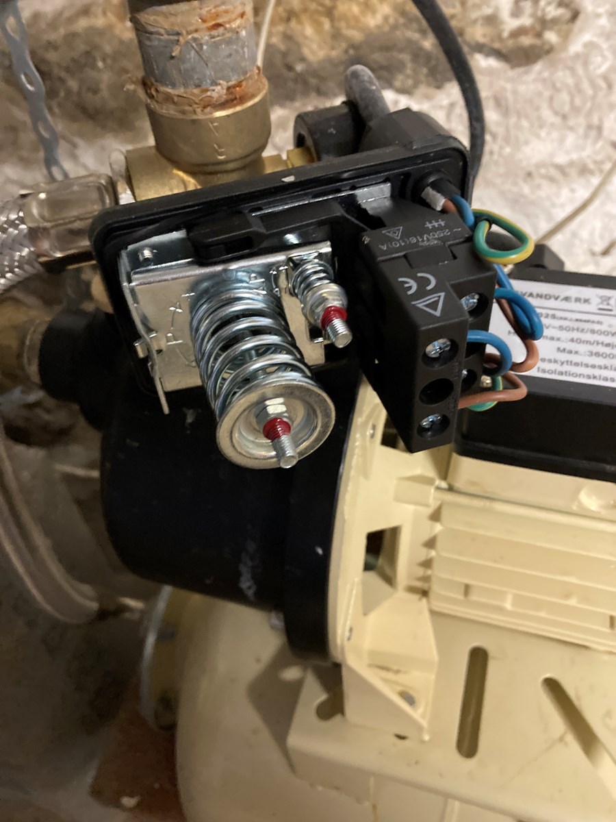

Hej, kan nogle give er godt råd her ? Fritidshus i Sverige med lille vandværk fra HN. Har kørt fint, men er nu begyndt at starte / Stoppe med sekunders mellemrum når vi tænder for vandet. Vedlægger lidt fotos
Jeg kan ikke finde en betjeningsvejledning ud fra typenummeret. Symptomerne peger dog på af det er manglende fortryk i din hydroforbeholder der er problemet.
Du stopper din pumpe og åbner for en vandhane så trykket går af. Så skal du måle fortrykket i hydroforbeholderen under selve pumpehuset. Der sidder sikkert en ventil der ligner en ventil på et bilhjul. Trykket skal være ca. 1,5 bar. Er der for lidt tryk (det er der ret sikkert), så skal du have pumpet luft på.
