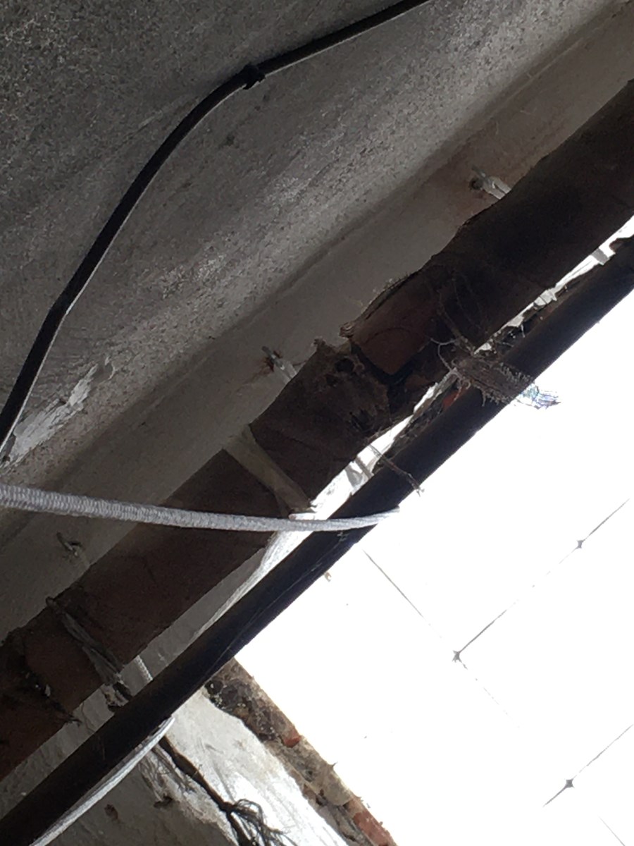

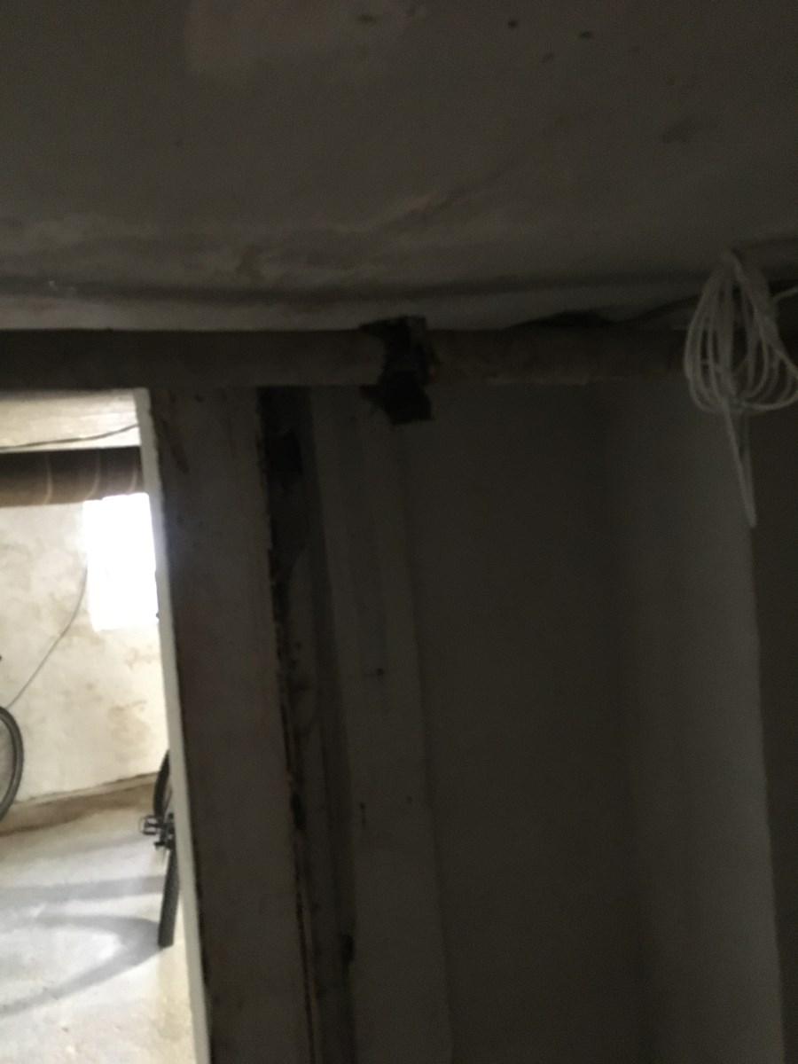

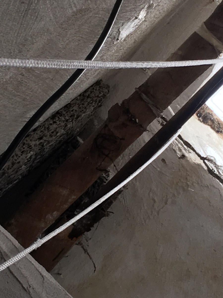

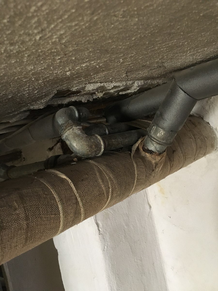

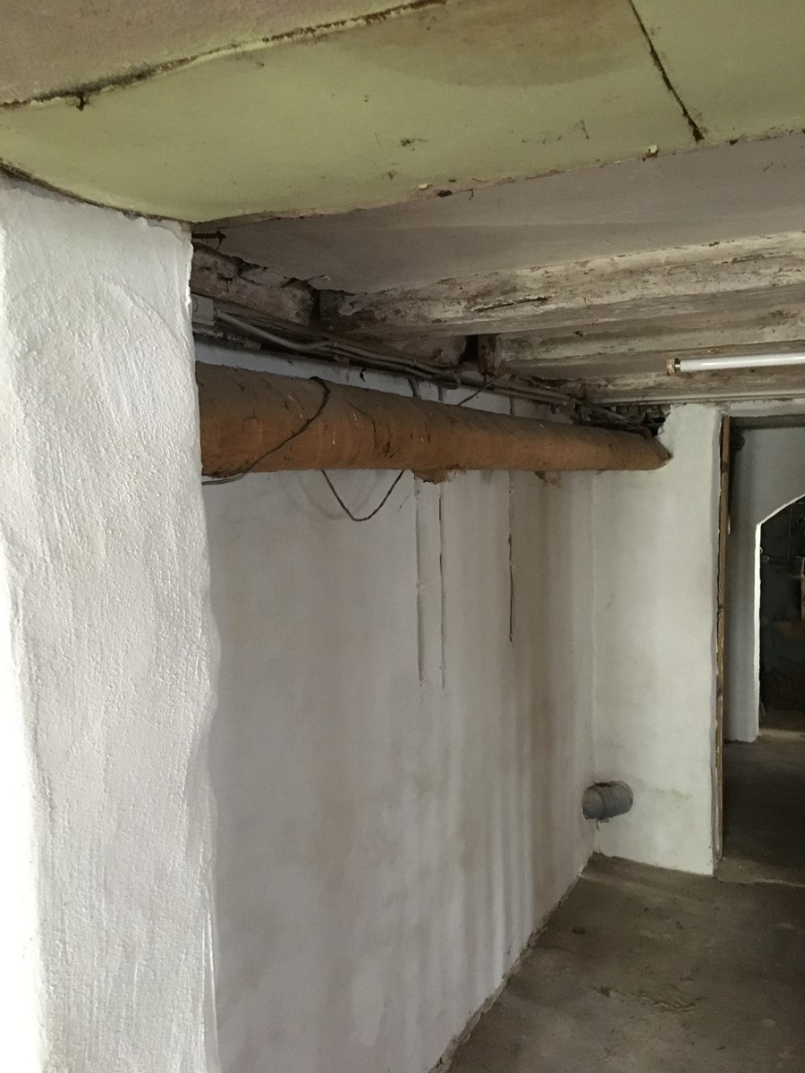

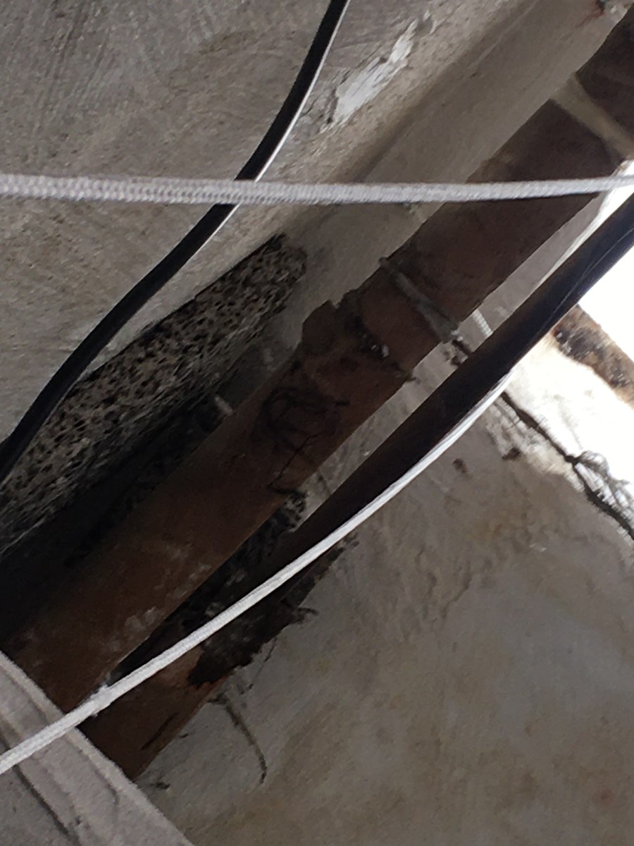

Hej. I min tidligere lejlighed havde vi en vaskekælder, hvor der har været rør som disse (se billeder). Jeg er blevet opmærksom på, at der formentlig findes asbest i disse isoleringer omkring rørende.
Jeg er nu blevet en anelses bekymret, da standen på mange af disse rør ikke har været helt i top.
Det er en vaskekælder som vi hyppigt har brugt til både vask og opbevaring af ting/cykler. Jeg er bekymret for, hvorvidt vi har været udsat for asbest og/eller har kunne slæbe dette med op i vores daværende lejlighed.
Er der nogen der kan bekræfte mine bekymring eller hvordan skal jeg forholde mig?

Rørene der er pakket ind i det hessian lignede stof, kan sikkert godt have indeholdt asbest, men det kan man kun vide helt sikkert ved at tage prøver og få den analyseret..
Men når du ikke bor der længere kan du jo ikke rigtig gøre noget..

Over halvdelen af lejlighederne i København har rør der ser sådan ud. Det er kun et problem hvis man åbner og piller ved isoleringen bag det brune lærred.
Hvis man blot opholder sig og bruger rummet, er der ingen risiko.
De steder hvor der er brud, skal isoleringen forsegles. Men hvis ikke der er blevet trykket og rykket ved rørene, er risikoen for at de har afgivet noget, meget lille.

Desværre er der utroligt lille sandynlighed for at sådan noget 70 år+ gamle isolerede rør er fuldstændigt urørte. Og selv hvis de var forvitrer det med tiden og frigiver fibre.

Der er sandsynligvis asbest i det pap der ligger under stoffet og i bøjninger. Men en test til 700 kr er det eneste der reelt kan bevise det. Men i boliger bygget eller renoveret fra 1920erne til 1988 er der også asbest i mange andre ting fra vinylgulve og gulvspartel til fliseklæb og tage. Derfor er det lovpligtigt at foretage miljøanalyse ved renovation (selvom det godt nok ofte ses det ikke bliver gjort)

Okay, så det er kun i pappet der er asbest? Og ikke i selve isoleringen?
Og rørbøjninger er det kieselgur eller hvordan?
Jeg har hørt at der også blev benytter mineraluld isolering i den periode. Er det på nogen måde muligt at skelne mellem mineraluld og asbest ift. indpakning?

Det kan være flere steder. Kun en test kan vise det. I "gamle dage" havde men slet ikke så godt styr på "hvad man brugte hvor" som man har i dag. Og der var ingen eller få krav til om byggematerialer måtte være farlige elelr med tiden kunen forvitre og frigive farligt materiale. Men ifølge SBi's anvisning så er det mest sandsynligt i pappet og i bøjningerne, hvor der kan være flere typer. Der kan også være asbespap inderst mod røret og så med mineraluldisolering udenpå og så asbestpap og stofomvikling.
Selve isoleringen på de lige strækninger er ofte blødt amorft mineraluld. Fuldstændigt som rockwool eller glasuld i dag.
Pappet og stoffet er for at holde mineralulden på plads. I dag bruger men metalbelagt plastfilm i stedet (list i stil med materialet i chipsposer) og former også isoleringen efter det den skal isolere.
Du kan ikke se forskel med det blotte øje på om pappet er med eller uden asbest. Elelr for den sags skyld på alle andre materialer hvor asbest kan være tilsat.
