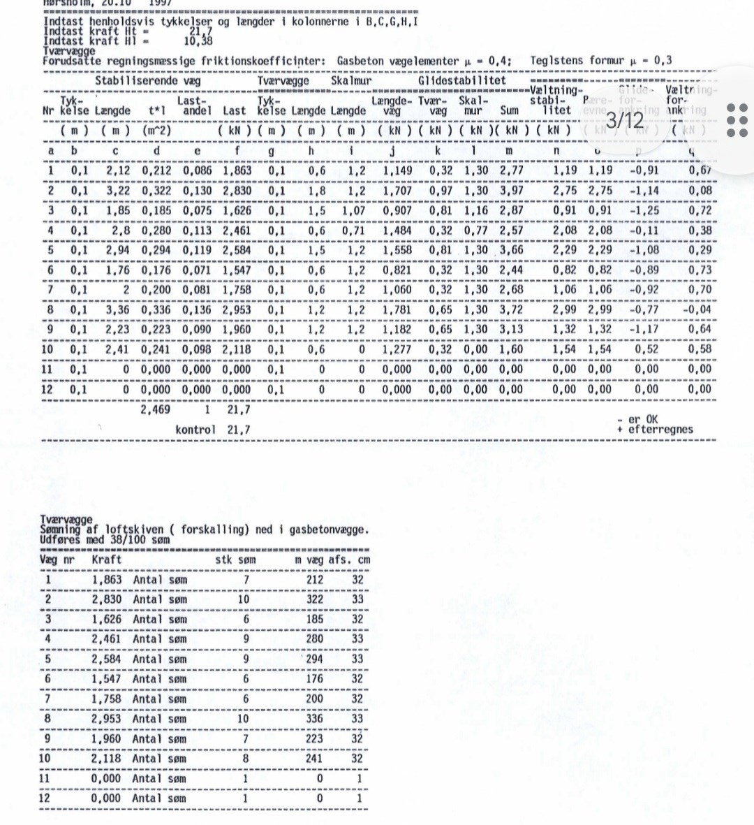

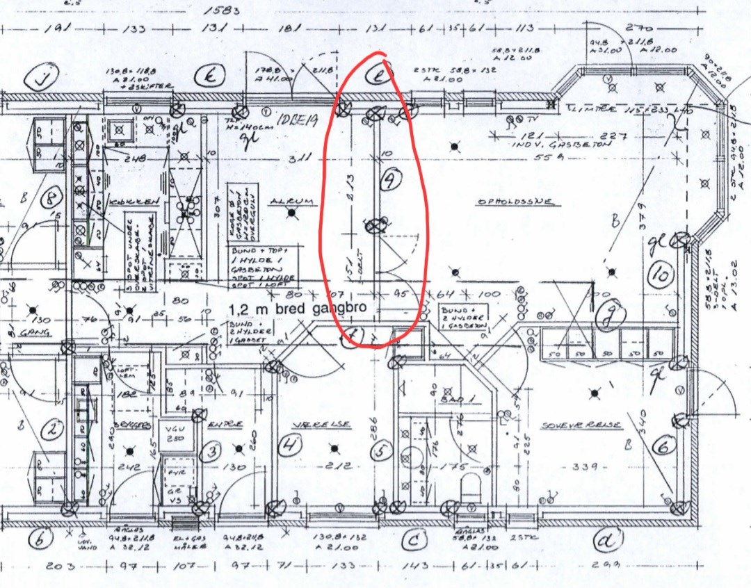

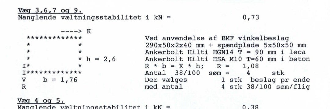

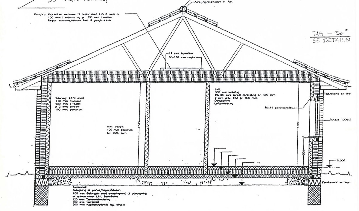

Jeg har fået den vurderet af NEMIngeniør, samt af andre, inklusiv mig selv, og den er stabiliserende - men spørgsmålet er, om huset kan holde til at fjerne væggen, uden af skulle lave andre tiltag til det.
Det drejer sig om væg 9 - den der er markeret med en flot rød streg. :)
Der er lavet statiske beregninger på samtlige vægge (faktisk alle, og er tilgængelige via weblager), men jeg kan desværre ikke læse hvad skemaet betyder. (kender ikke disse statiske formler)
Jeg syntes det er lidt pebret at betale mindst 6.000 kr, for en ingeniør der kan læse tabellen, og ud fra den, konkludere at den kan holde fint...
Jeg vedhæfter nogle billeder.
