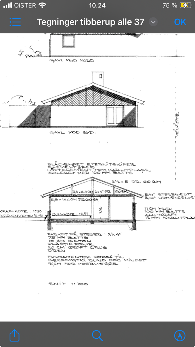

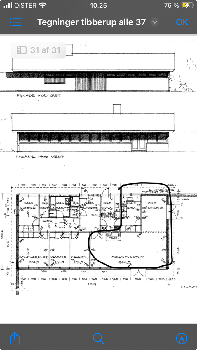

Jeg skal til at renovere et 60er hus og kan se flere projekter hobe sig op. Til at starte med er der to ting vi overvejer; hæve loft (evt. til kip) i køkken + spisestue og etablering af gulvvarme i samme areal (vist på billedet) - måske hele huset, men så skal jeg vist virkelig igang...
Ift at åbne til kip med blotlagte bjælkespær går mit spørgsmål mest på dampspærre i forbindelse med nyt loft. Hvad betyder det at der ikke er dampspærre i resten af loftet? og er jeg nød til forbinde den nye dampspærre med den gamle (alukraft) dampspærre i ydrevæggene? Hvis ikke risikerer man vel kuldebroer mellem loft og ydrevæg?
Ift gulvvarme, er jeg nødt til at banke hele møget op og grave ned så der gøres plads til isoleringskrav eller kan man ved brug af den nye løsninger der findes (sundolitt) undgå dette og blot lægge oven nuværende isolering (se tegning 75mm) gør ikke noget at gulvet øges en centimeter eller tre men selvfølgelig ikke meget mere. Jeg kan ikke gennemskue alle de nye løsninger.
