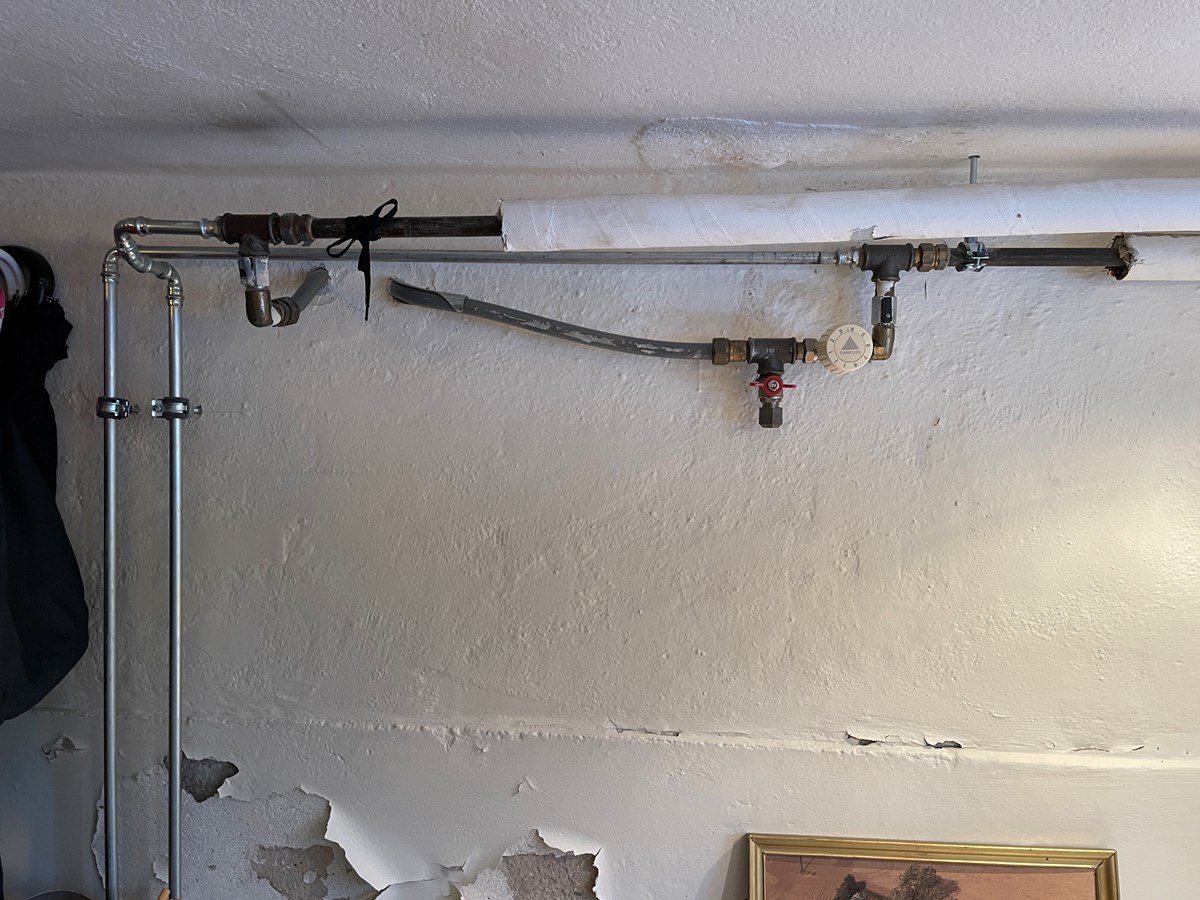

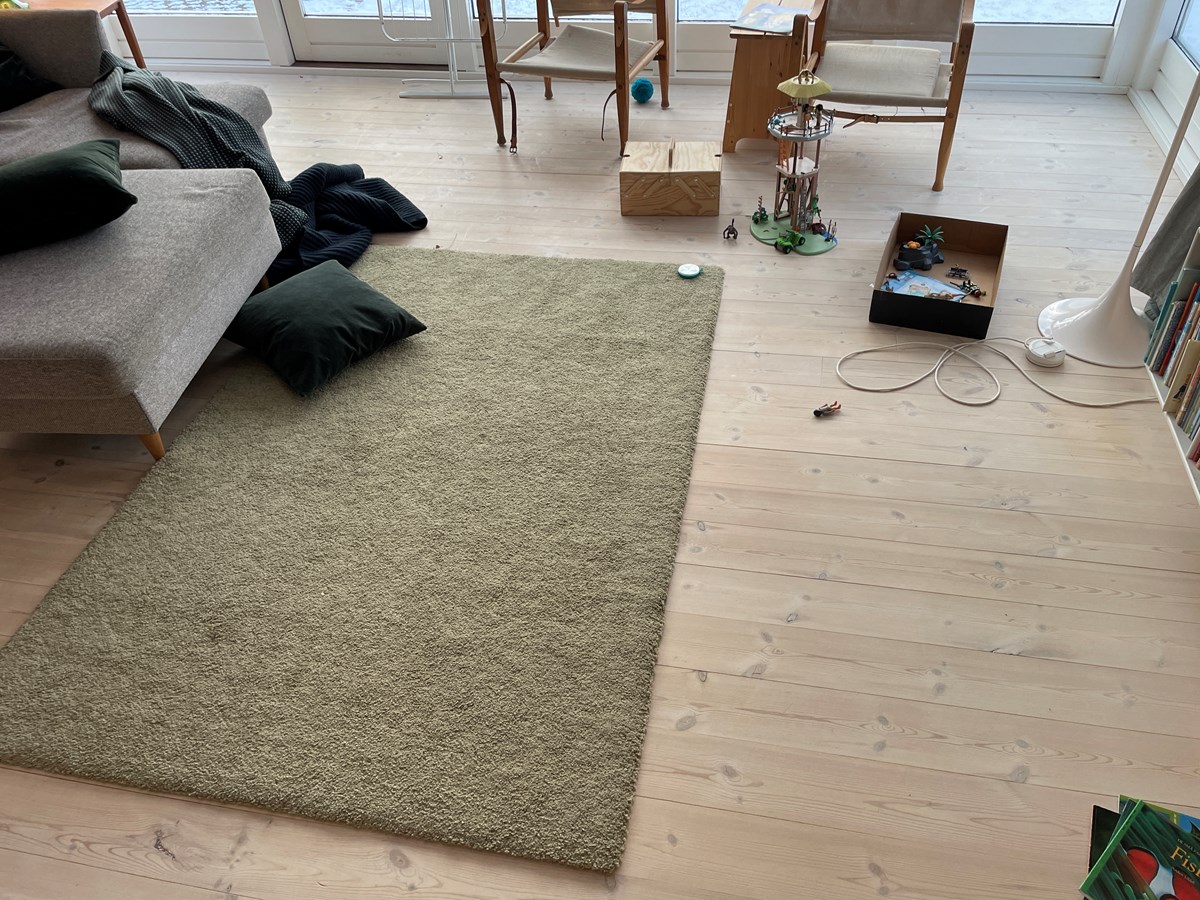

Jeg har gulvvarme i min tilbygget udestue(etableret i start 2000). Vi har lige overtaget huset og tidligere ejer kunne ikke oplyse os om detaljerne vedr. gulvvarmen. Den er vandbåren.
Problemet er at det ikke rigtig føles i udestuen som om der er varme på…

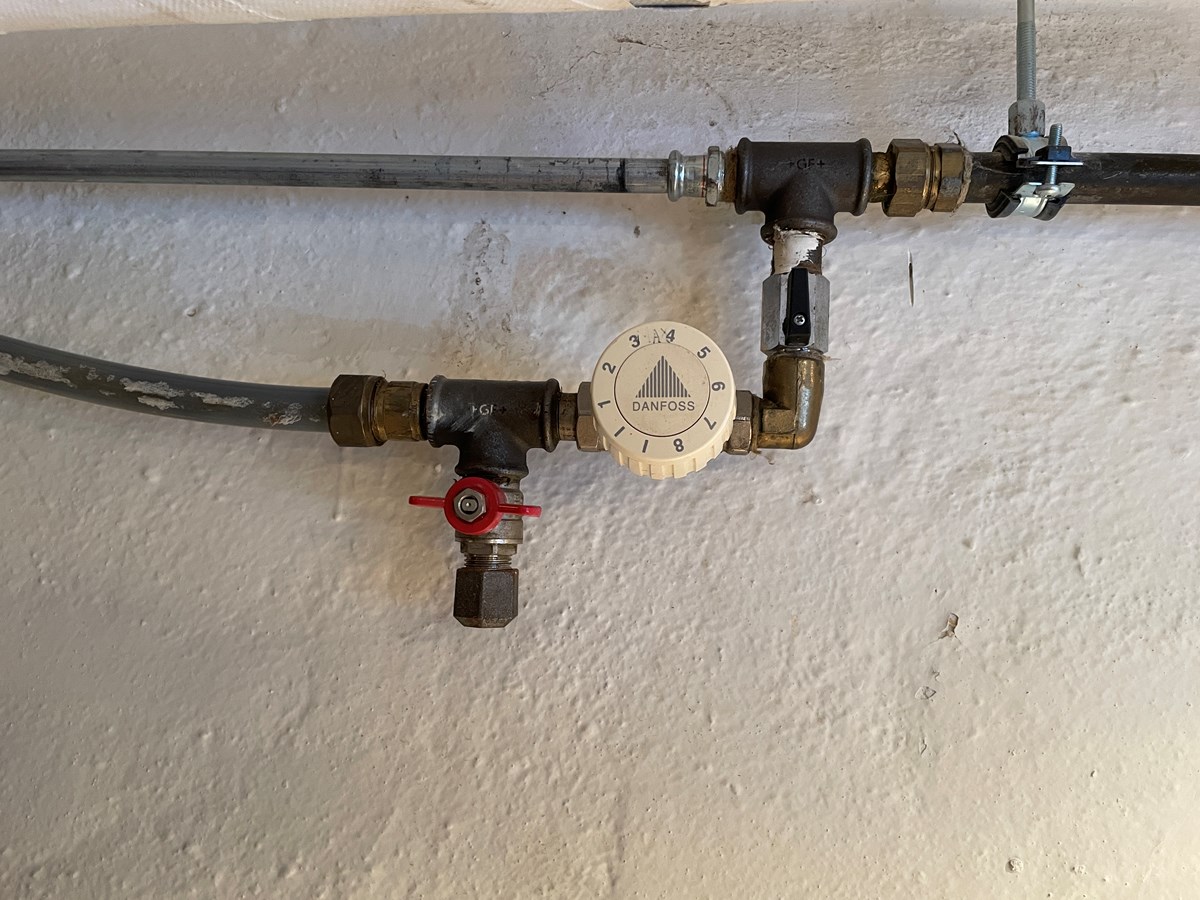

På termostaten er der en markering ved 3, der siger max. Men termostaten går fra 1-8!?
Kan der være luft i systemet? Er der en ventil som skal motioneres? Bare skrue termostaten op på 8 eller noget helt fjerde…?
Ps. Har tilføjet billeder af termostaten samt gulvet i udestuen.

Hvis termostaten er en returtermostat, hvad montagen godt kunne tyde på, så prøv art skrue lidt op for den. Føl på røret og mærk temperaturen.
Takker. Jeg prøver at skrue op på 5. Så må vi se hvad der sker.
 -Hvad du giver, får du ti-fold igen!
Du kan føle på begge rør helt inden ved væggen. Hvis den længste ( retur ) bliver lunere efter en times tid så er du på rette vej.
Den maks markering er sikkert på grund af at gulve ikke tåler for høj temperatur, Men det er jo ikke det man oplever lige nu.
Det gulvvarme system kan godt have en lidt ujævn varmefordeling, så gå en tur med de bare tæer ( eller strømpe fødder ) og mærk om der ikke er varme et eller andet sted, nemlig der hvor fremløb kommer ind i huset.
Denne varmestigning kan godt tage flere timer.

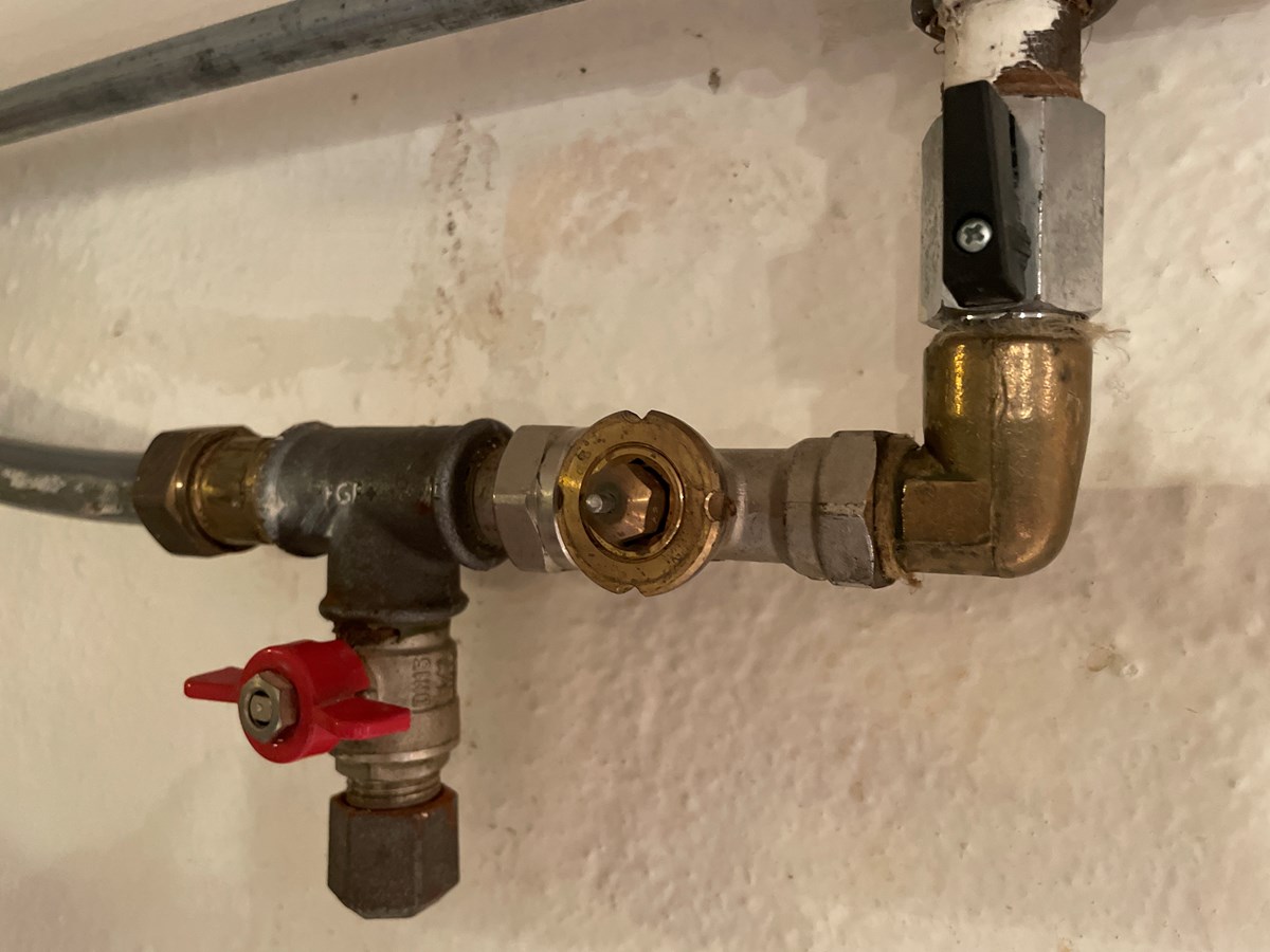

Prøv lige at afmontere selve termostathovedet hvis du ikke mærker en forbedring. Den lille stift bag termostaten skal selv komme ud hvis du trykker den ind. Når stiften er “ude” er ventilen helt åben.Det er en returtermostat du har. 5 på skalaen svarer til ca. 50o, så der skal skrues ned når der kommer gang i systemet.

Stiften sidder godt fast.
Tilkald vvs og bed dem om at skiften eller kan det klares selv?
Små venlige slag med en lille hammer indtil den popper nogle mm ud.
Du kan også slå lidt på siden af ventilhuset.
Den skal kunne trykkes få mm ind, og så selv komme ud igen.
Når den er ude, så er ventilen fuldt åben.
Træk ikke i stiften, det er oftest membranen under den, der har sat sig.
Skru pakdåsen med stiften ud og få stiften løs. Giv den en dråbe olie. Der kan komme lidt vand. Mens du har pakdåsen ude masserer du membranen med en stump genstand, så membranen er løs. Du kan mærke om der strømmer vand gennem røret. Saml ventilen igen.
