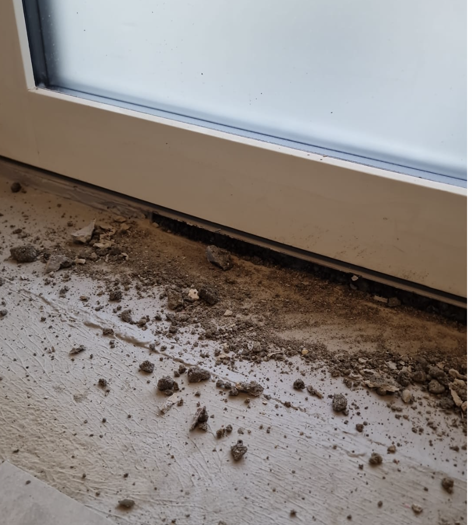

Hvilket materiale bruges til at fylde op og støtte op under dørhul?
Jeg skulle egentlig igang med at lægge fliser i dag, henne ved indhakket til døren, men da jeg pirker lidt lige under bundstykket så falder pudsen bare ud. Det er noget puds jeg selv har lagt derind, jeg brugte Skalflex multipuds, vandtæt, som jeg troede var lige det rigtige til den her opgave. Men det er det så ikke.
Døren hviler oven på noget puds/mørtel/cement fra gammel tid den altid har stået på, som virker ret solidt. Men jeg har et hul på 2-3 cm fra indersiden jeg skal have fyldt op, som skal hjælpe med at understøtte hele vejen langs bundstykket, så det ikke vipper når man træder på det.
Hvad kan jeg bruge her, hvis det ikke bare skal falde ud igen lige så snart man kradser bare en smule i det? Det er en yderdør, der kan formentlig godt komme lidt fugt der.
Mine døre er klodset op med plastik-klodser / "Knudsen"-kiler. Man kan også bruge træklodser, men de skal lægges på murpap, så der ikke er forbindelse mellem træet og underlaget (for at undgå at fugt vandrer op i bundtrinnet).
Opklodsningen skal være tilstrækkelig til, at dørtrinnet IKKE giver sig når du træder på det. Mellem klodserne kan man med fordel fylde op med rockwool. Til sidst evt. en bagstop ind og fuge.
