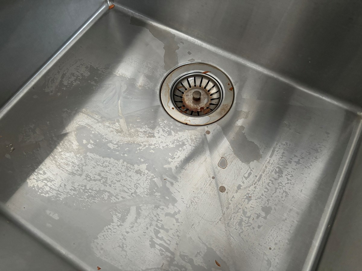

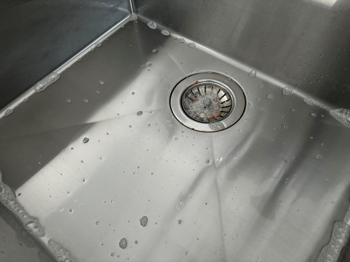

Tak til jer begge. Jeg har vedhæftet et foto "tørt" fra dagen før (med en smule snavs omend) og "vådt" efter lige at skylle og skrubbe med opvaskebørsten.
Jeg er med på at der kan samle sig kalk osv. og kaffegrums kan få den til at se grim ud, men de store felter af en mærkelig overflade til venstre har den her grumsede konsistens jeg beskrev.

Det ligner sku lidt bare en helt almindelig lidt våd og lidt beskidt stålvask. Det med den ru overflade der forsvinder med vand er måske også bare lidt skidt/støv som bliver vasket væk med vandet?
Stål suger alt til sig, feks. Ses fedtfingre meget nemt på en stålplade, alt dette skjules når den er helt våd og så ser den spejlblank og klinisk ren ud.
Prøv at pudse den med et viskestykke og se om du ikke kan få den helt tør og samtidigt ren. Hvis det er muligt så har du svaret.

Prøv med en dråbe afkalker til kaffemaskinen midt i misfarvningen og se om det forsvinder. Minuskalk fjerner det med det samme, 5 sekunder, hvis det er kalk. Det kunne godt ligne kalk og kalk har en grumsede konsistens og kan ikke fjernes med en plastik børste.
