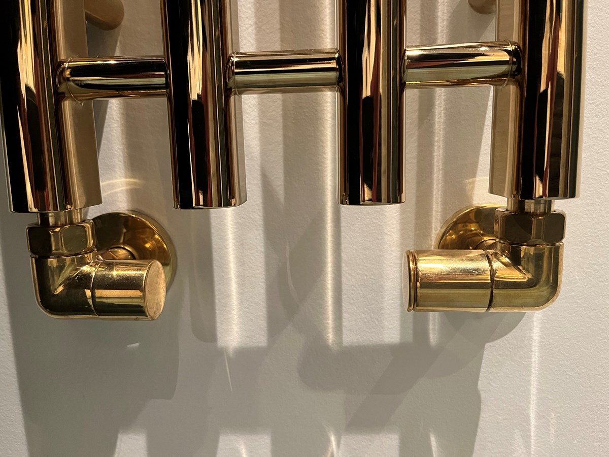

Vi har lige fået totalrenoveret vores badeværelse, hvor vi har fået etableret en håndklædetørrer til fjernvarme og med et ventilsæt nederst. Se foto.
Vi har nu forstået, at det er lidt enten/eller med sådan en ventil. Vores fjernvarmevand er åbenbart meget varmt i fremløb ca. 70 grader og derfor bliver håndklædetørren også meget varm - selv om vi forsøger at justere på ventilen til returløbet.
Som et alternativ har VVS’eren sagt, at vi kunne få monteret håndklædetørrens vand til gulvvarmeshunten. Og så lade pumpen køre hele tiden. Vandet i håndklædevarmeren vil så være ca. 30 grader.
Vi er i tvivl om hvad den bedste løsning er. Han sagde, at håndklædetørren fortsat ville varme, selv om vi om sommeren f.eks. skruer ned for gulvvarmen.
Hvad kender I til løsninger?
Mvh. Stinne
Hvis det er muligt ville jeg følge VVS'eren råd, som lyder særdeles fornuftigt.
