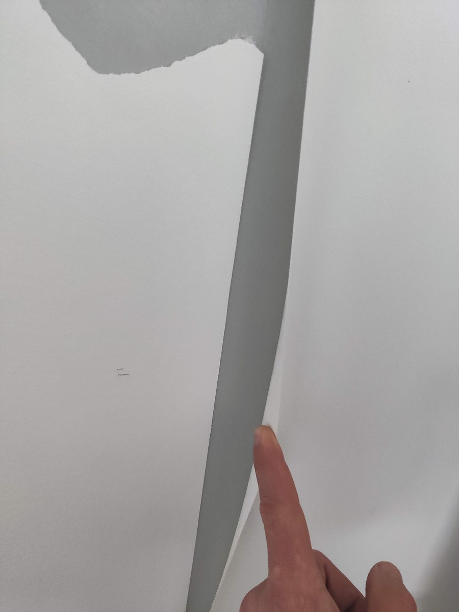

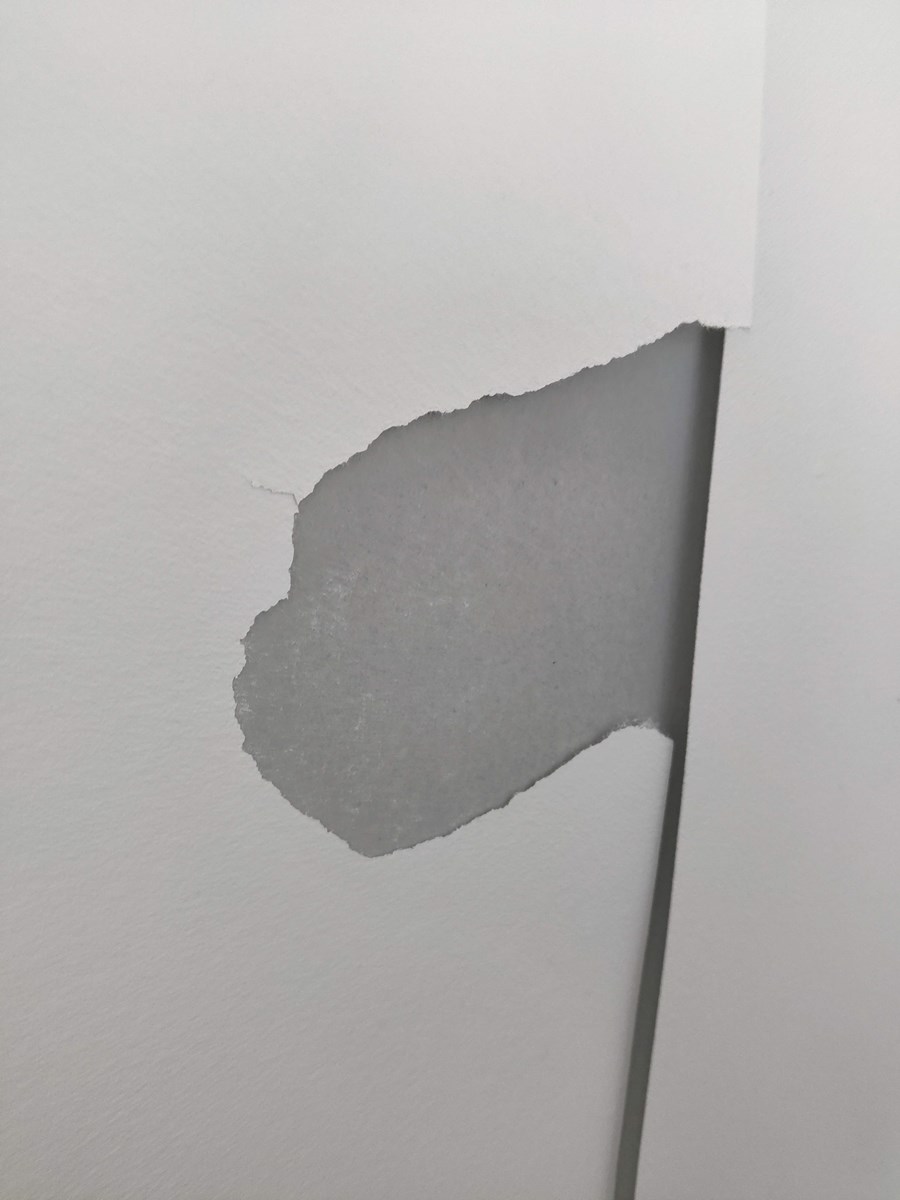

Vi har et rum hvor der er sat glasvæv op. Men lortet falder af væggen! Hvordan får man det nemmest til at se pænt ud?
Overvejer om man bare kan pille det af hvor det er løst, og så fuldspartle over det..?
" Nemmest og pænt " - hvis det alligevel ikke sidder fast, så fjern en bane og lim en ny op. Hvis underlaget slipper, kan du forprime.

 Det sidder desværre fast mange steder, så det kommer kun af i stykker... Vi skal ikke have det stads op igen, det er meget pænere bare at spartle og male uden væv. :)
Spørgsmålet er om man kan nøjes med at fjerne det løse glasvæv, og så fuldspartle - eller om man skal have ALT ned før man fuldspartler..?
Ser ud som om der ikke er brugt forankringsgrunder inden det blev sat op.
Hvis du ikke fjerner det hele kan du nøjes med at spartle kanterne og give det rullespartel efterfølgende.
/BOFH
Jeg ville nok fjerne det hele - Men jeg kan også bedst lide at man har en fornuftig overflade at arbejde på. Uden at have det store erfaringsgrundlag ville jeg selv være bekymret for at det spartellag man ligger uden på filten ville kunne løsne filten og man på den måde ville få problemer.
