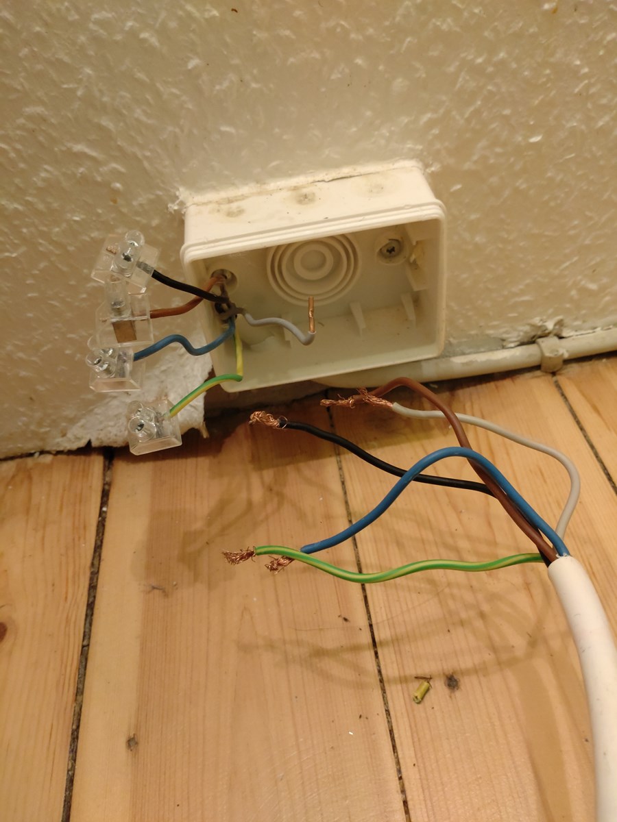

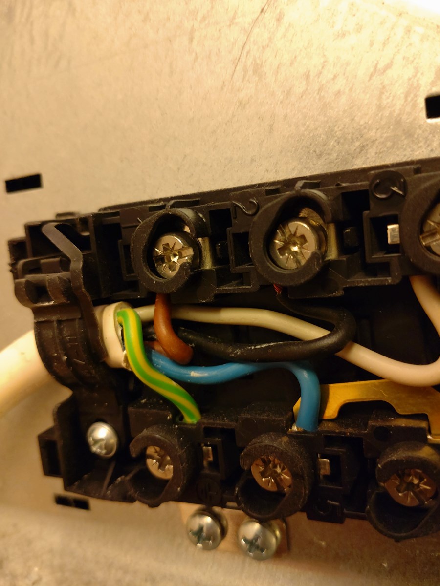

Hej. Jeg har brug for hjælp. Jeg skal monterer komfur. Jeg har prøved selv og det er kun kogeplader der virker og ovn ikke

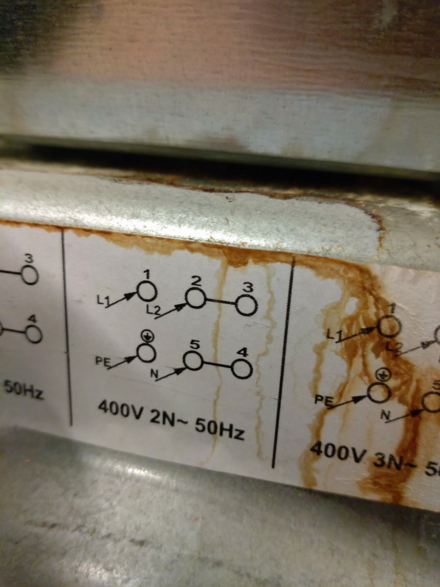

Hvis der er tre faser og nul, forbinder du bare
gulgrøn til gulgrøn
blå til blå
brun til brun
sort til sort
grå til grå
Så burde det fungere. Du mangler tilsyneladende en samlemuffe på den grå ledning.

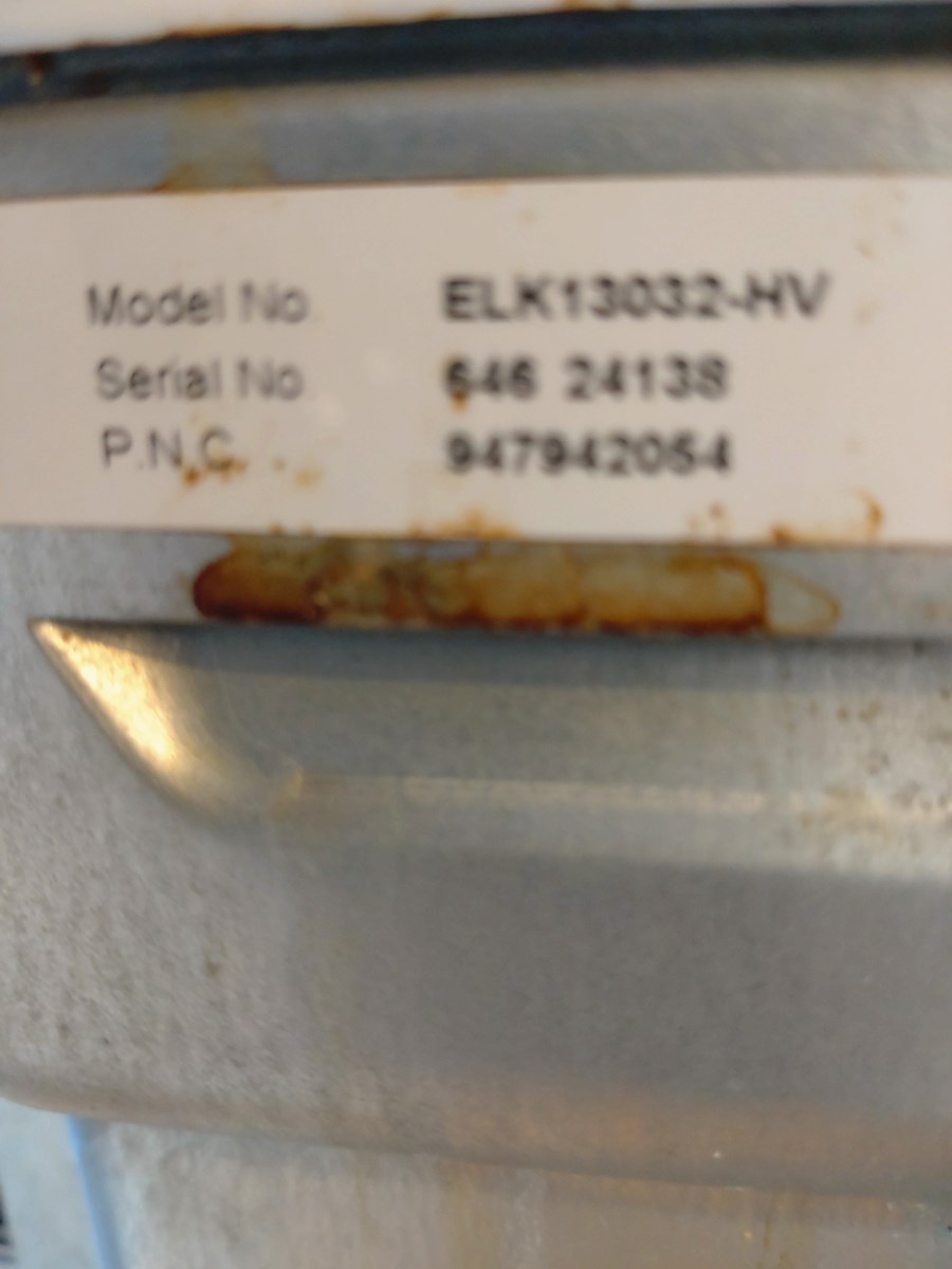

Er komfuret nyt? det ser ikke sådan ud, måske er ovnen defekt?
Det fungere fint nu.  Det var en defekt samlemuffe.
