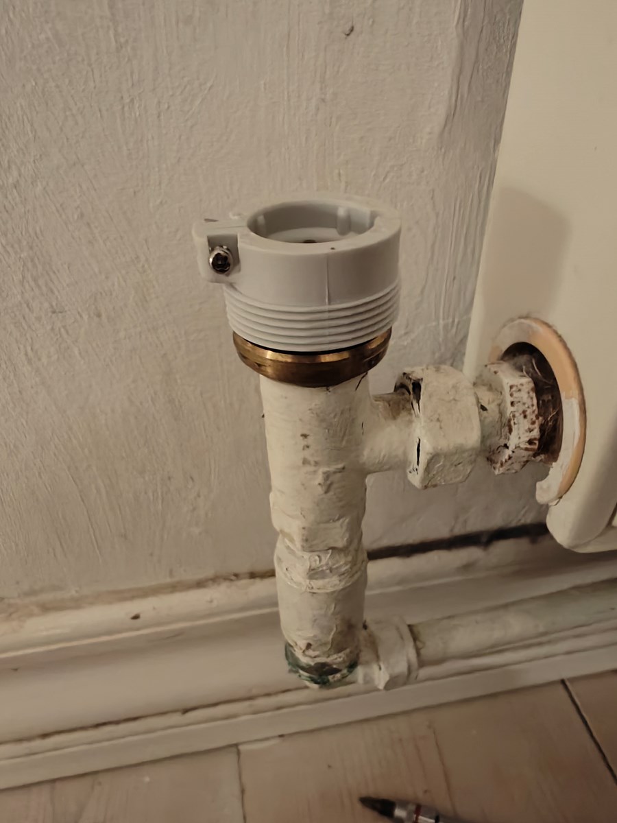

Er ved at skifte termostater på min radiatorer. Har nogle gamle Danfoss som skal erstattes med Netatmo Smart-termostater.
Der er adapterer med, men ingen dem passer.

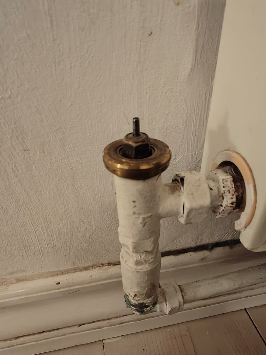

Spørgsmål: Kan jeg mon fjerne den brede  messingring, der sidder under ventilen eller får jeg mon et ufrivilligt springvand i stuen? (Se billeder)
Mange tak for input 😊

Du får et frivilligt springvand, da du selv skruer den af.
Den krave er nok den gamle Danfoss med 32 mm spændebånd. Så der skal nok skiftes ventil også. Og så skal vandet lukkes af anlægget
Men du vender plastspændebåndet forkert, men det passer nok stadig til den lidt mindre med spændebånd.

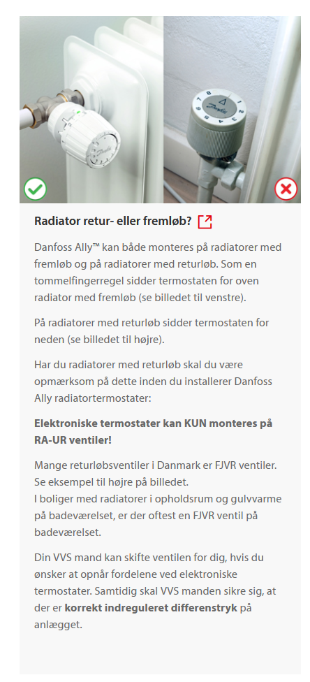

Er det retursiden du vil sætte smartventiler på? Det er de ikke beregnet til og sidde, de skal sidde på fremløbet..

Tak for svar. Bor i et gammelt hus og der er vist et par hjemmegjorte løsninger. P.t. sidder termostaten på retursiden - faktisk på samtlige radiatorer i huset.

Retur termostater er beregnet til direkte fjernvarme. De måler på radiatorens returvand og ikke på luftens temperatur i rummet. Indirekte styrer de rumtemperaturen, da radiator afkøles mere når det bliver koldere.
Jeg går ud fra at den smart termostat måler rumtemperatur så det kører ikke rigtig sammen.
Teoretisk set er der ikke problemer i at regulere på returen, men der er tilfælde hvor det ikke dur. Hvis det er en gammel fjernvarmeinstallation kan differenstrykket være for stor til at termostaten virker.
Du skal ikke regne med at du kan finde en adapter der passer. Smart termostater er lavet til fremløb.

Når danfoss skriver at det ikke kan køre med FJVR ventil ( som vist på Danfoss billede til venstre ) så skal man nik tage det alvorlig. Det er netop sådan en du har haft.
