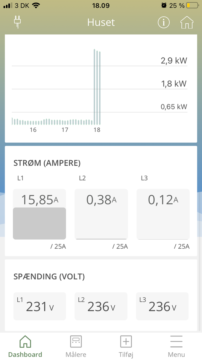

Jeg har pludselig fået problemer efter 2 år med min Miele ovn, når hurtig opvarming benyttes. Ovnen sidder på en komfurgruppen med 10A, men der sidder en 13A sikring i. Når ovnen benyttes på nogle af de andre programmer, springer sikringen ikke og sikringen springer ikke i samme øjeblik ovnen tændes, men efter 5 min.
Jeg har lige fået et modul til overvågning af min elmåler, og kan se at fasen overbelastes med over 13A. Det har ikke været et problem før nu, er ovnen ved at være defekt?

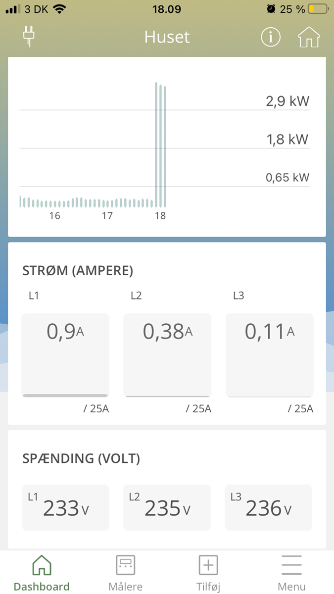

Billede 1: forbrug uden ovn tændt
Billede 2: forbrug når hurtigopvarmning tændes

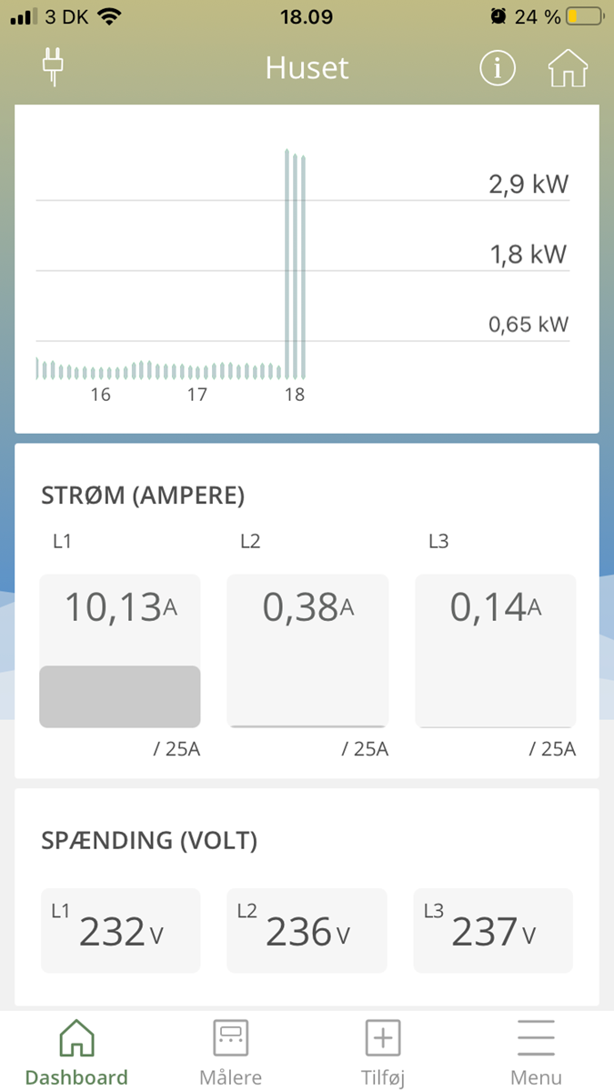

Billede 3: forbrug ved almindelig varmluft
Jeg tror det eneste problem er at du nu kan se strømmen, og måske ikke tidligere har benyttet hurtig opvarmning.  Hvorfor har den ikke 16 A sikring. Hvis det er 2,5 mm2 kabel så kan der monteres 16 A sikring
Jeg har brugt hurtig opvarmning før uden problemer ? Nu kan ovnene kun lige nå at blive varm, så springer 13A sikringen. Elektrikeren sagde at kabel var i den rigtige dimension, men ville ikke skifte da han ikke havde en tilkaldelse fra boligforeningen
