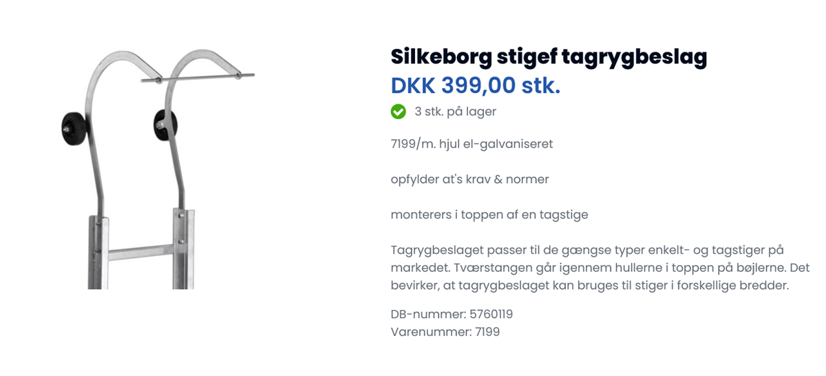

Hvilken stigning er der på taget ? men jeg vil anbefale at du bruger en tagstige, de asbestfri plader kan godt være skrøbelige, samt rent sikkerhedsmæssigt, bør man bruge en tagstige.

Jeg har købt sådan et sæt, til min stige, så kan man køre stigen op ad taget på hjulene, og så vender man stigen rundt, så bøjlen får fat i rygningen.
