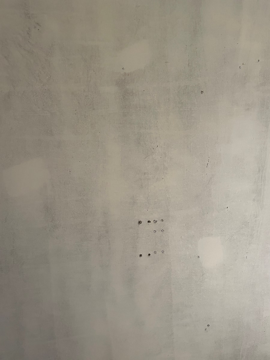

  1. Hvordan får jeg nemmest gjort væggene klar til maling? Jeg forestiller mig blåt vand > spartel > væv eller filt. Men er i tvivl om det er korrekt? Har hørt beton nogle gange skal kunne "ånde"?

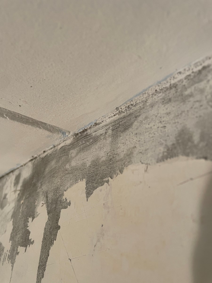

  2. Hjørne/loft samlingen er meget grov og enkelt steder kan jeg kradse løst "puds" eller lign ud. Hvad bør jeg gøre med dette?

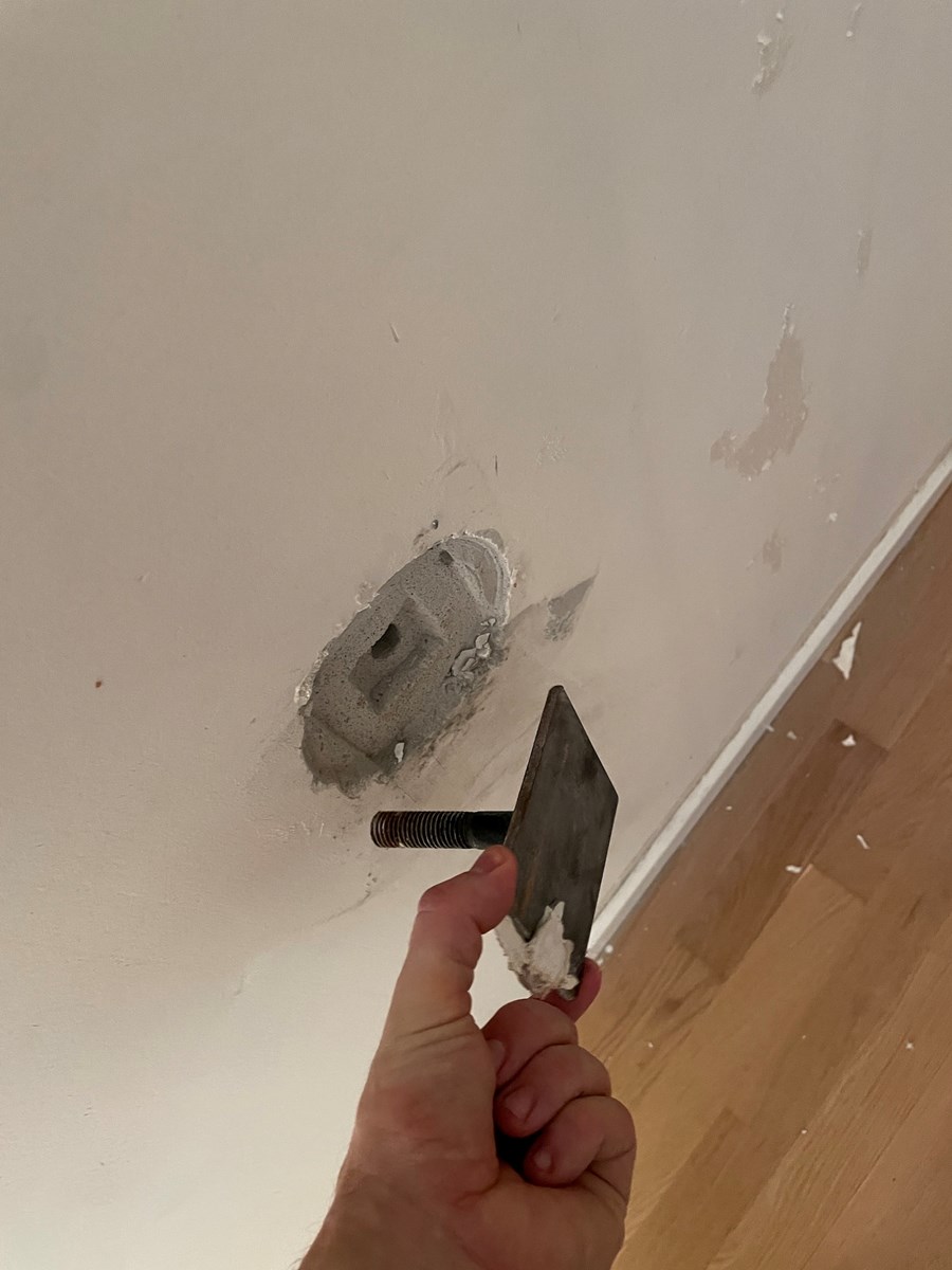

  3. I en af væggene sad der 2 beslag af en art. Se foto. Der sad ikke noget fast og de faldt nærmest selv ud da jeg rev tapetet ned. Hvad er det? Og hvad bør jeg gøre med dem?

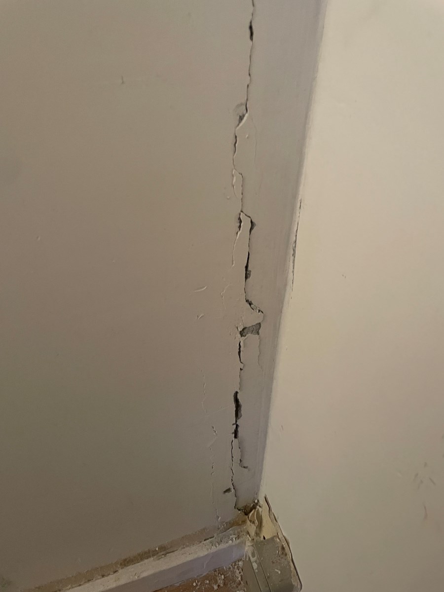

  4. I en af gasbetonvæggene, er der en vertikal revne. Jeg kan ikke kradse noget løst beton/puds af. Skal jeg bare spartle den sammen?

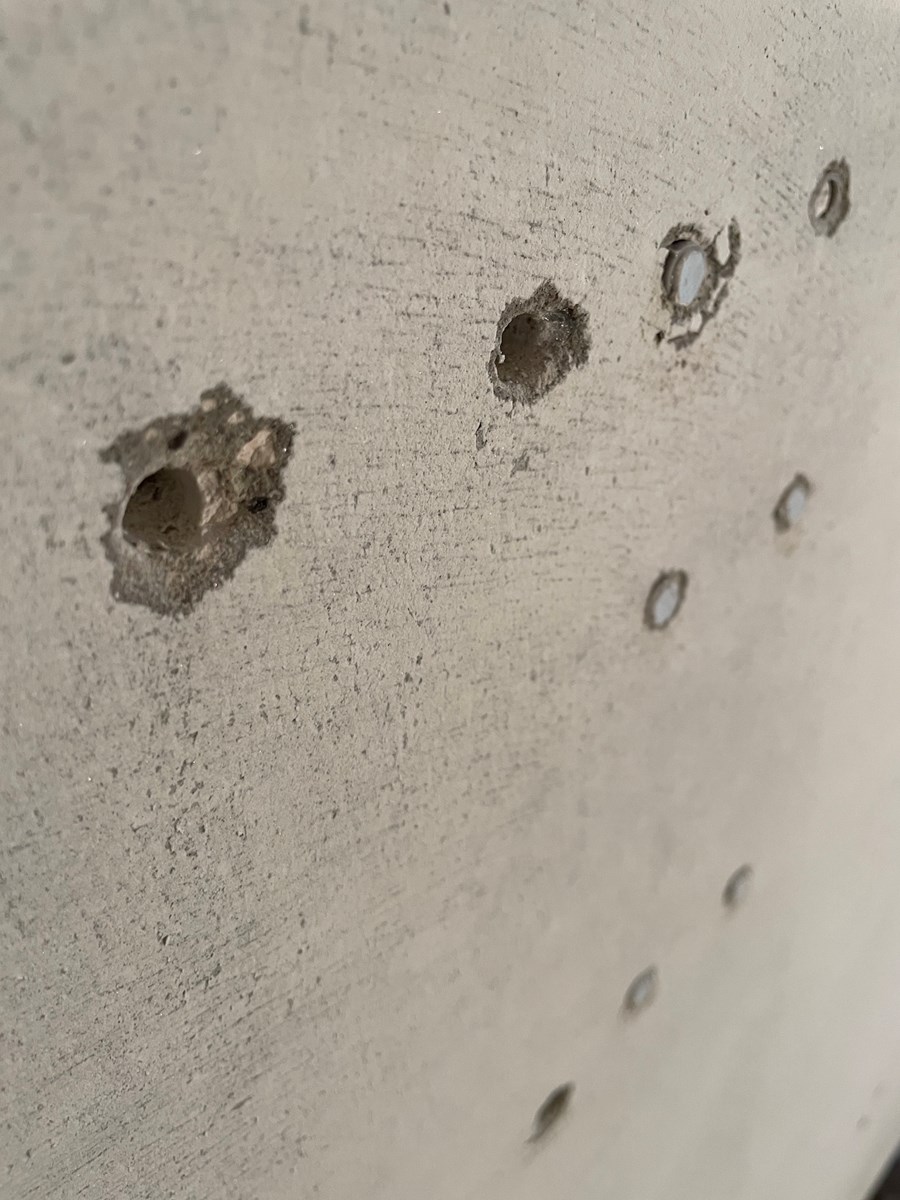

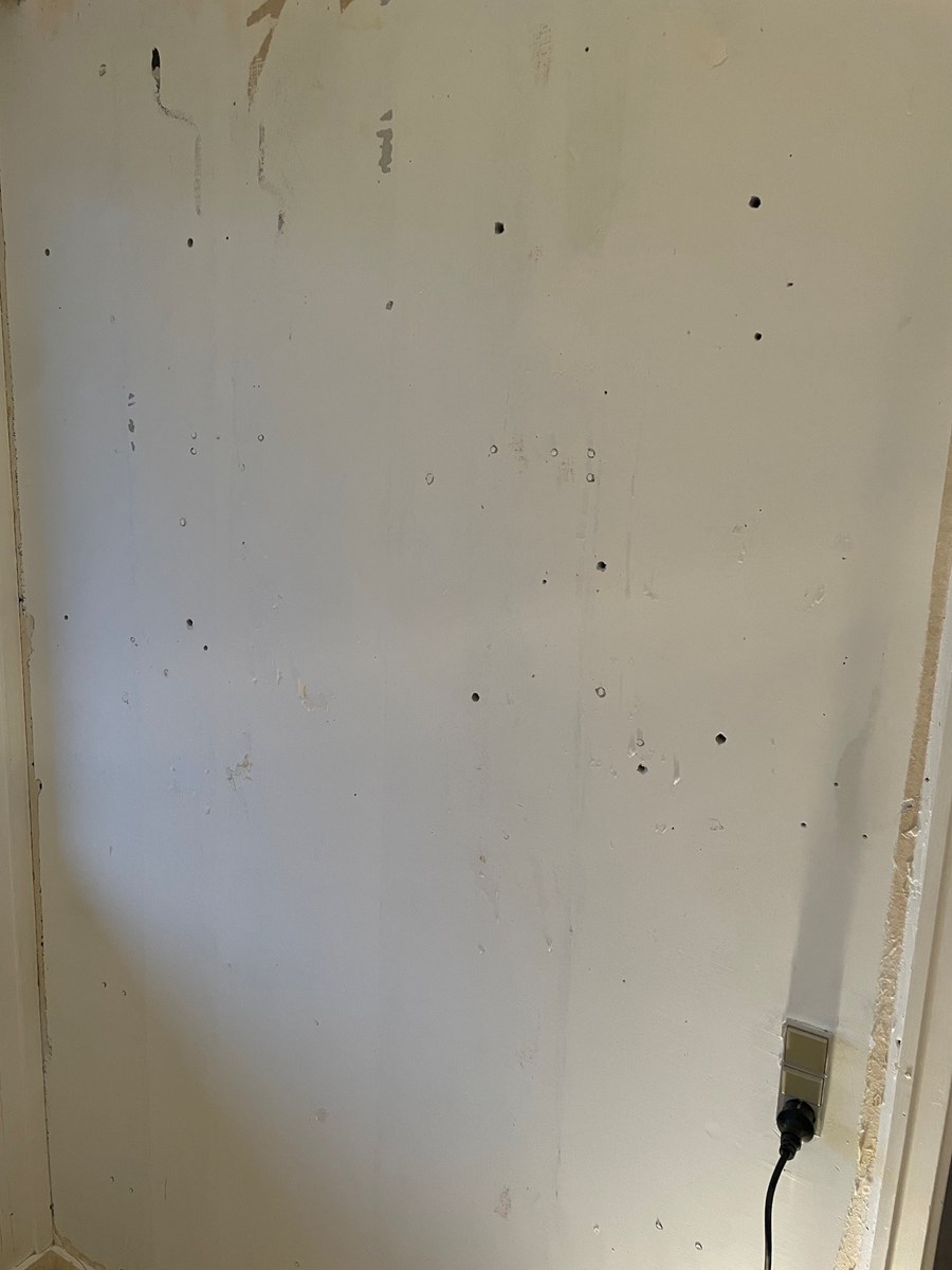

  5. En af betonvæggene har jeg overvejet at lade fremstå rå. Men der er lidt limrester fra tapet, enkelte huller der skal spartes og sågar lidt blyantstreger hvor håndværkerne har skrevet nogle mål op. Er det realistisk at forsøge at slibe dette, så det bliver pænt?
1. Det er korrekt fremgangs måde, men du skal spartle huller først, slibe, spartle hele væggen tyndt, slibe og male. Det kan være sandspartel du bruger f.eks. medium, og så en bred spartel.
Du kan bruge væv eller filt men det kommer an på hvad du ønsker af slutresultat. Det er udmærket at male direkte på spartling, det bliver glat. Men med filt kan det blive mere blødt i udseende.
2. Du spartler det som med det andet. Det sætter sig fast når der kommer spartel på.
3. de beslag smider du ud.
4. Den revne har ingen betydning så den spartles bare ud. Men den kan godt komme igen, også selv om du forstærker det med forstærknings tape.
5. Limrester kan du vel vaske af hvis det har været almindelig tapet. Når du spartler huller så kan du vaske efter med en svamp eller børste så du opnår samme overflade som beton ellers har. Mon ikke blyant tegninger fra håndværkere kan tages med viskelæder. Eller lade det være en gimmick som viser den originale væg.
