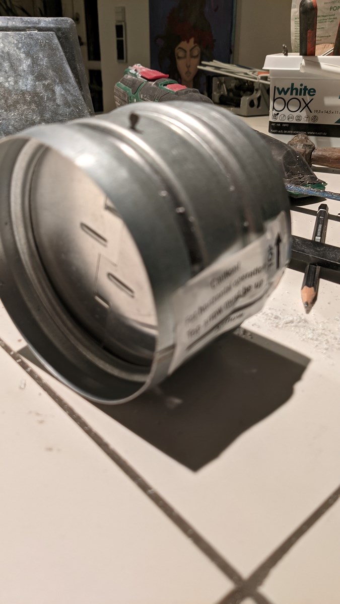

jeg har købt et spjæld, og har erfaret at kært barn har mange navne,...vindstop, kontraspjæld, lukkespjæld, stormsikring kuldefaldssikring mv, men det er sådan en dims, med 2 flapper..
https://www.biltema.dk/byggeri/vvs/ventilation/ventilationssystem/ventilationssystem-125-mm-metalplader/kuldefaldssikring-125-mm-2000051549
På siden sidder der en mærkat hvorpå der står:
Caution: For horizontal use, Top arrow must be up.
- og lige ved siden af er der en pil der, der efter hvordan man vender røret.🙈 peger op, til højre, ned osv...
altså pilen peger set fra udsugningen mod ydervæg, mod uret...
Flapperne er fjederbelastede, og i den forbindelse skulle man jo umiddelbart tro, at "top arrow" peger op, hvis resten af teksten er vandret, ( i kl 15) således at pilen peger op, og, 90 grader længere fremme på omkredsen ( kl 12) har vi så toppen, og så er flapperne hængslet vertikalt... og ens belastet af tyngdekraften, men kan måske netop pga tyngdekraften synke ned i hængslet og sætte sig fast?
Men... vender man teksten "top arrow" øverst, så peger pilen mod venstre, ( ned mod kl 9) med dørene hængslet horisontalt og "top arrow" teksten er i top. ( men hvorfor så en pil mod kl 9??)
 Eller er top arrow 90grader til venstre, og  man skal dreje det hele 90grader, og så så peger pilen med teksten som nu er noget sværere at læse og top arrow ned ad?, og så er flapperne igen hængslet vertikale, men 180 grader forskudt i forhold til første forslag..
og betyder pilen så, at top vender ned, og vi igen skal dreje ventilen, således at teksten " top arrow" vender nedad, og derfor ikke umiddelbart kan læses, med mindre man rent fysisk befinder sig under røret og vender rigtigt i forhold til læseretningem.., ehh så peger pilen peger til højre, forudsat man står bag røret i udsugnings retningen..altså..
Står man med ansigtet mod udblæsningen, forholder det sig omvendt... 🤣
I den forbindelse anbefales det at bruge beskyttelsesbriller, og spørgsmålet om hvorvidt det forholder sig anderledes på den sydlige halvkugle melder sig...
Men seriøst... hvordan skal hængslerne vende?
vandret eller lodret?
Der står Caution... men begge dele lyder til at kunne være rigtige...
selv tror jeg vandret, så den ene flap er øverst og den anden nederste, meeen.. ved lodret er fjederbelastning og tyngdekraft jo ens..
Jeg vil ikke begynde at spekulere, som en gjorde et andet sted på nettet om temperaturforskelle inde i tørret under udsugning har indflydelse, altså det varmeste luft ligger øverst da varme stiger opad... og den slags...

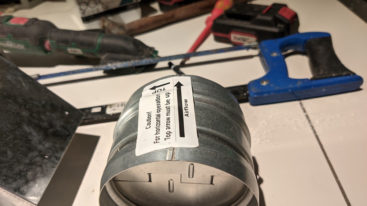

Pilen "top" peger mod toppen af spjældet.
Når du holder "fætteren" foran dig så du læser klistermærket parallelt med dine øjne, vender spjældet rigtigt, dvs. Med lodtet hængsling og ens belastning af fjedrene.
Som den næsten ligger på første billede.
 Hvis nu jeg var producent, så ville jeg lave en label, og påklistret den i det punkt det skulle vende op, ned teksten "Denne label skal vende op, hvis spjældet anvendes i vandret rørføring." ... eller noget lignende, evt. på engelsk.. " this side up".. og ikke siden 90 grader forskudt for denne label skal vende op..
Det kommer bag på mig, mht lodret hængsling, ud over det var min første indskydelse, indtil jeg googlede det, og kunne se stort set alle billeder har vandret hængsling..
Meen jeg takker mange gange for svaret, på et simpelt, dumt spørgsmål 😁...havde du ikke svaret havde jeg monteret den forkert... 👍
De typer der er hængslet vandret, bruger en modvægt til at lukke spjældet. Dvs. Den nedre klap lukker med egen vægt, den øvre med en kontravægt på bagsiden.
Derfor dur de kun med vandret hængsling.
Din er med fjedre, og monteres den med vandret hængsling, vil fjederen for øverste klap have svært ved at lukke helt pga. tyngdekraften, og over tid blive slap.
jeg er helt med 😁 og den er monteret, tak for svaret. 👍
