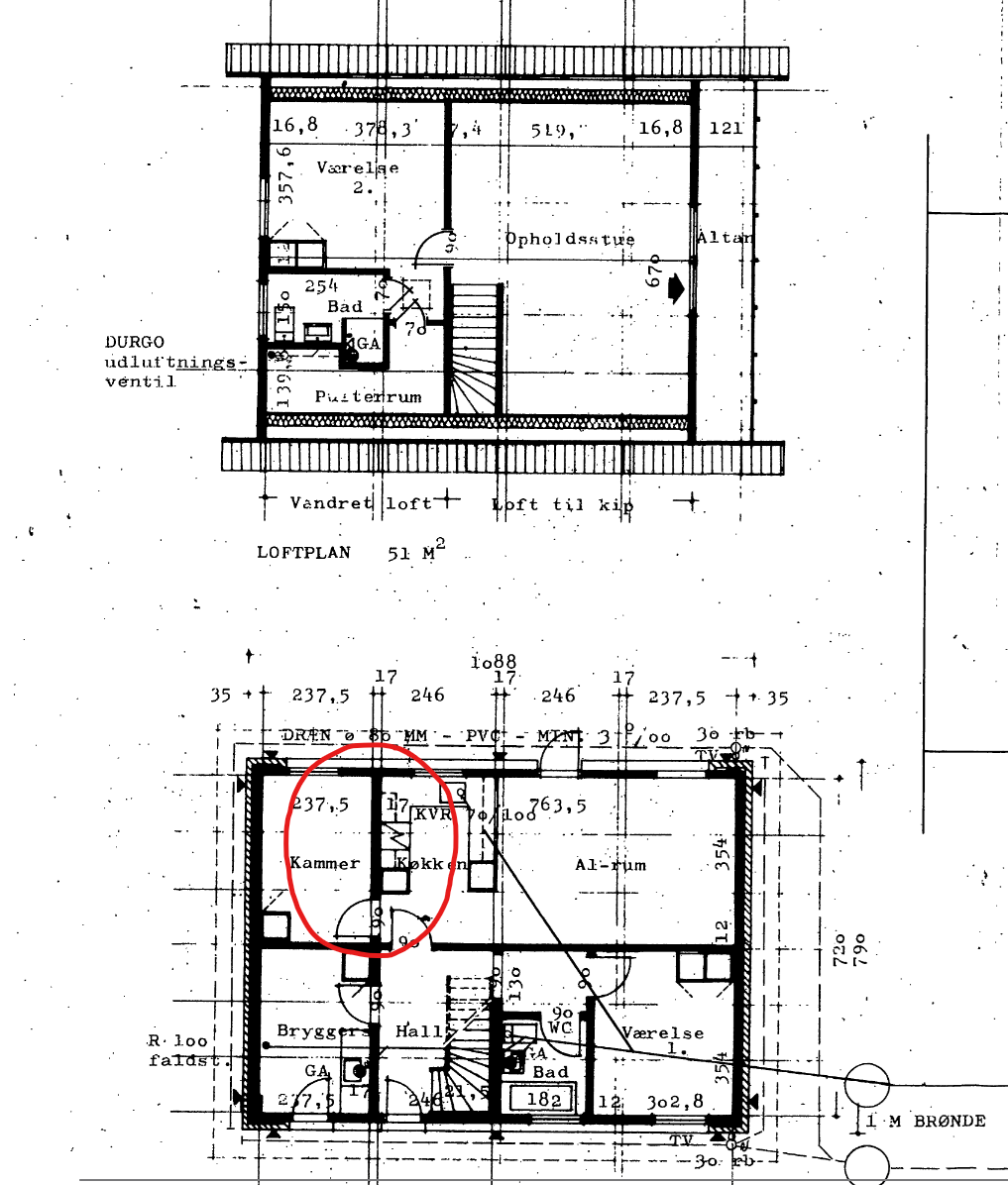

Vi går med tanken om at fjerne denne væg som er mærket med en rød cirkel.
Den er opbbygget af
INDV. DOBB, SKILLEVÆGGE;
12 MM SPÅNDEX B.
34 x 50 MM STOLPER PR MAX 40 CM.
50 MM MINERALULD B.
3 MM HÅRD TPvEFIBERPLADE (MASONIT)
Vi er dog ikke sikre på det det kan lade sig gøre da vi så har en næsten 11 meter lang væg uden afstivning?
Det er et Conta hus med første sal fra 1979, som er bygget i "kasser" og sat sammen.
Nogen som har erfaringer med sådanne ting, om det kan lade sig gøre?
