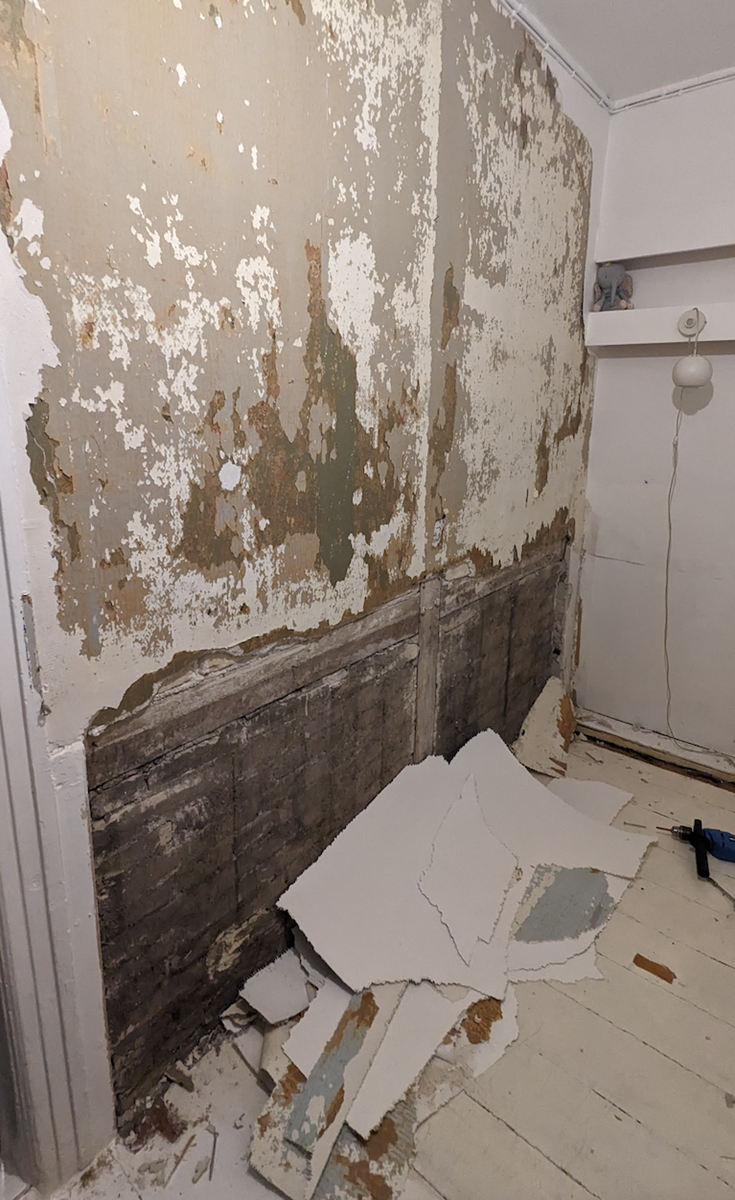

Jeg har lige overtaget en lille lejlighed i centrum af København.
Der var en grim spånplade og gammelt væv på denne væg og jeg skulle liiiige se hvad der er under.
Det puds der er for oven er jeg i gang med at hakke af.
Indenunder er der en fin væg i bindingsværk med ubehandlet træ og mursten.
Jeg vil gerne male murværket og bindingsværket op så det står pænt.
Jeg er både fattig og uerfaren - og kender ikke rigtigt nogen som kan hjælpe mig.
Er der nogen der kan forklare mig hvilke trin jeg skal igennem for at få hhv. mur og træværk klart til at blive malet op. Ønsker en fornuftig balance mellem at vælge åbne naturprodukter og at det skal være til at gennemføre for en ren amatør :)
Når jeg har skrabet alt pudset, strå og søm af. Hvad skal jeg så gøre ved mursten for at de bliver klar til at få grunder - og hvad jeg jeg gøre ved træværket. Begge dele fremstår råt og ubehandlet, men beskidt.
Tillægsspørgsmål - der er 80 cm høje træpaneler i resten af ejendommen. Det har der nok også været her, hvorfor trægulvet slutter 3 cm fra væggen. Hvordan laver jeg en pæn afslutning her - evt. med plads til el.

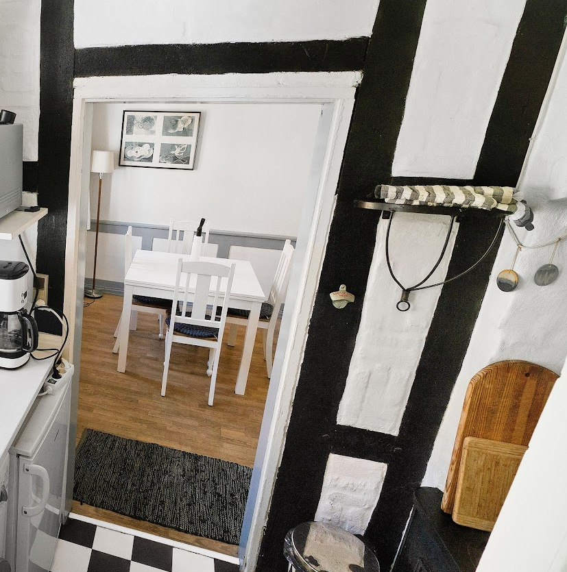

Jeg tror ikke at de ubrændte sten er pæne nok til at stå alene. Jeg ønsker et look som det jeg har i mit køkken - dog ikke sikkert at det skal være samme farver.
Det er jo tydeligt at der er mursten, men de er blevet pudset med et eller andet, inden de er blevet malet.
Mit spørgsmål er hvad jeg skal gøre for at få samme look. Jeg forstod ikke hvad det var som er unødvendigt fordi der er indendørs.
Hvad er det konkret jeg skal gøre når jeg er færdig med at skrabe mørtel af?

Som perhans skriver så fjerner du alt det gamle mørtel og renser træværket ned med slibning så der kun er rent træ tilbage.
Herefter afdækkes træet vha tape og plastik, murværket fugtes og der trækkes et tyndt pudslag på, indenfor er det fint med strandmørtel. Når pudslaget er tørt påføres der forankringsgrunder for at binde overfladen og pudslaget males to gange Herefter fjernes afdækningen og træværket grundes og males to gange.
Mellemrum ved gulv er vanskeligt da du har gjort væggen tyndere end da gulvet blev lagt, måske kan der findes en brædde i samme tykkelse der kan lægges ned i mellemrummet?
