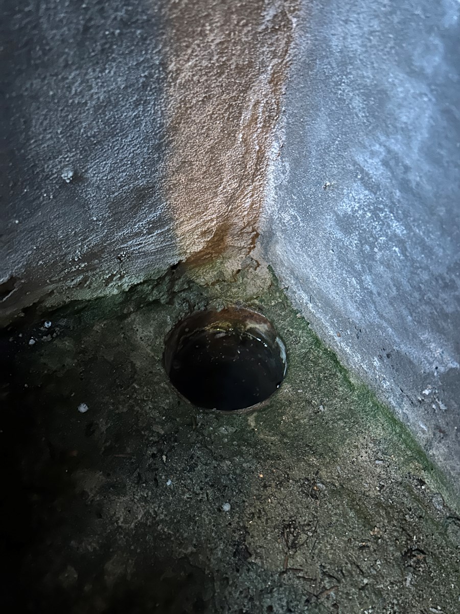

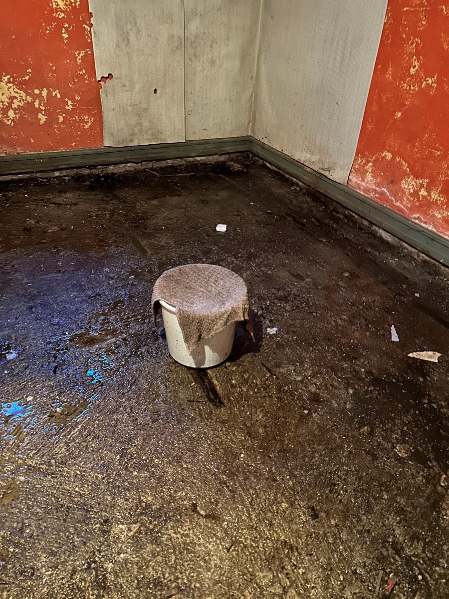

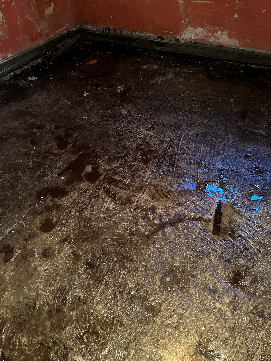

Vi har desværre et kælderrum med vand. Jeg gætter på at det er højt grundvand der trænger ind, da der er ikke er et afløb det kan stige op fra i det rum.
Som I kan se, er der ikke støbt gulv. Der har tidligere været et trægulv, som er blevet fjernet. Der er en lille smule vand i rummet ved siden af, ellers er resten af kælderen tør. På billederne er der lige fjernet et par spande vand.
Vi kan se at vandet står højt i kloak/afløb udenfor kælderdøren.
Er der noget vi kan gøre nu? Og hvad anbefaler I at gøre på sigt?

Omfangsdræn er den eneste vej frem.
Det er dyrt og besværligt med det er også det eneste der kan holde vandet væk på sigt.
Grundvandet står højt, efter et rekord år med nedbør, men hvis fremtiden ser ud som der siges. så vil komme flere af den slags år, for slet ikke at tale om heftige regnskyl hvor kloarkerne slet ikke kan følge med.
Jeg fik for flere år siden lavet dræn og pumpebrønd i vores hus. Det har jeg bestemt ikke fortrudt, da grundvandet står højt på vores grund, og det er lerjord som ikke kan dræne ordenligt.

Vil det gøre en forskel, hvis vi får støbt et gulv op til de gamle træpaneler? Vandet skal vel have en revne/spække for at trænge igennem.
Ja, vand er lud dovent... Det finder altid den korteste /hurtigste vej
Jeg tror at et støbt gulv er som at tisse i bukserne, for måske løser du et problem, men kan så skabe et andet.
Hvad vil der ske hvis vandet stiger op i væggene i stedet for at komme ind på gulvet ?
