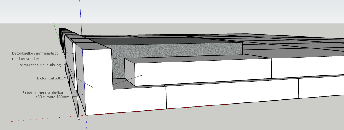

Terrændæk / fundaments bjælker kan laves på forskellige måder - jeg har vedhæftet et billede som illustrerer opbygningen.

Skadedyrssikring ved sundulitt L-soklen (er også med på billedet)

 1: øverste del fra sokkeloverkant og hele l-sokklen udføres i armeret pudslag (45 cm, men de 15 står over tærren, så praktisk giver det kun 30 cm beskyttelse)
 2: fra bunden af sokkelpuds laget, og ca. 30cm ned i terræn, en 8 mm tyk eternit plade (nogle hits på google mener ikke at net er effektiv i forhold til rottespærre). Det giver en samlet dybde på spærrefladen på 60 cm.
