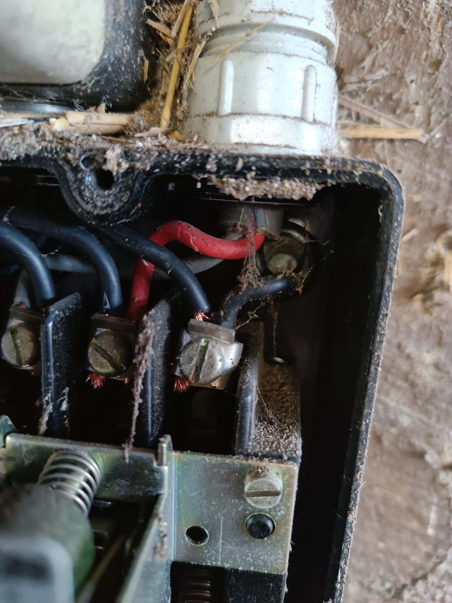

Kraftstik i stalden Morten Jørgensen 12 31-12-2023 12:55 Hejsa jeg var interesseret i at få eg nyt ce stik sat op i stedet for de gamle flade stik, men jeg har kun 3 ledninger inde fra tavlen af grå-rød-sort men jeg har 400v er det normalt eller burde der ikke være flere? 5 svar Følg tråden Annonce Annonce Annonce
S. Fabrin 19641 4400 31-12-2023 13:22 Hvis du har målt mellem alle tre ledninger, burde du have 3x400V. Kan du ikke tage et billede af det nuværende stik, så det er til at se forbindelserne. Det kan godt være et trefaset stik beregnet til en motor. Hvis du vil have et stik, som er er fuldt bestykket, tyder det på, at du skal have skiftet kablet til et femleder kabel, så du har 3F, nul og jord. fase
Morten Jørgensen Trådstarter 12 31-12-2023 13:27 Har kun lige det her nu, får lige taget et andet i morgen, det går ind til en moter, som er til en halmtranspotør og så går det fra den ind i et kraftstik men jeg har 3x400
S. Fabrin 19641 4400 31-12-2023 13:35 Dit billede viser et håndbetjent motorværn, som typisk er forsynet med tre faser. Din beskrivelse tyder på, at du kun har tre faser. Det betyder, at du skal have skiftet kablet ud med et femleder kabel for at få både nul og jord med. fase
Morten Jørgensen Trådstarter 12 31-12-2023 13:40 Ja okay havde det godt på fornemmelsen, hvad skal men regne med at pris for det?
S. Fabrin 19641 4400 31-12-2023 15:33 Det er umuligt at give en pris på at lave det om. Det kræver betydelig større kendskab til bygninger og afstand til gruppetavlen. fase
