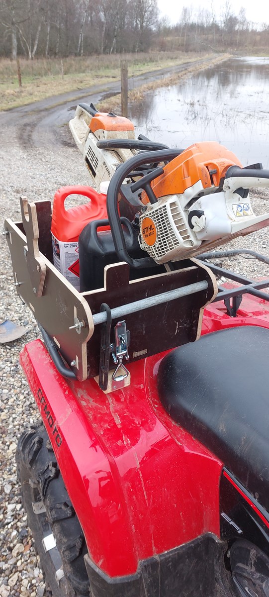

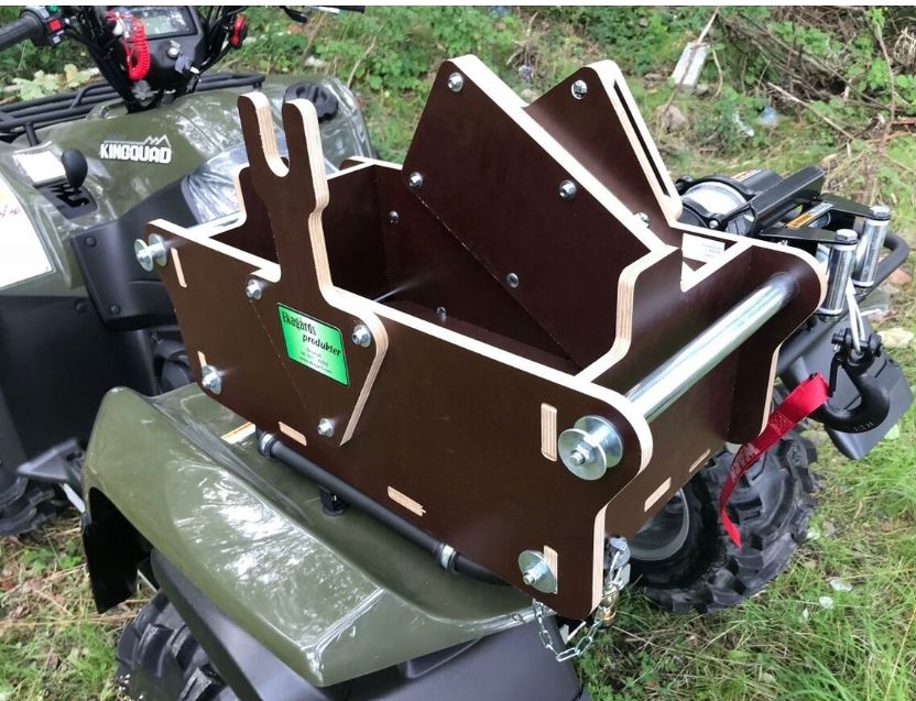

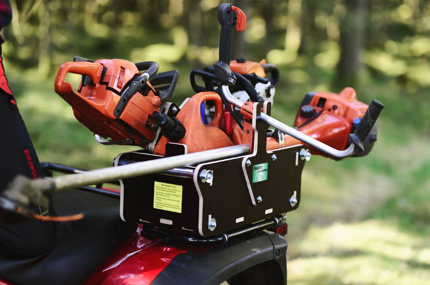

Jeg vil gerne lave en kasse, som den der ses på fotoene til at have på min ATV, når jeg kører med motorsave, buskrydder m.m. Jeg har pladerne men er i tvivl om, hvordan jeg samler kassen med huller og tapper, når det er krydsfiner. Jeg planlægger at skære tapperne ud med stiksav, hvorefter jeg markerer tapperne på den modsatte plade for at lave hullerne. Jeg vil så bore hullerne ud og skære kanterne rene med en stiksav. Bør det kunne lade sig gøre, og kan man få en fintandet stivsavsklinge, så kanterne på hullerne ikke bliver flosset?
Jeg har også overvejet at samle kassen med dykkere og lim, men da pladerne kun er 10 mm tykke, så overvejer jeg, om pladerne flække, når jeg sømmer dem sammen.

Ud fra de billeder er det helt klart de gennemgående bolte der holder det hele sammen.
De 2 endeplader har skåret tappe i siderne, kun for at de ikke skal skride når man spænder de gennemgående bolte.
Tror i øvrigt det er lavet på en cnc maskine. Læg mærke til at der ikke er et eneste retvinklet hjørne.
Enig med PinkHenrik, og fintandede savklinger kan nemt købes og er gode. Ikke noget med sømmede samlinger!,-gennemgående bolte/gevindstænger, ligesom på billeder.

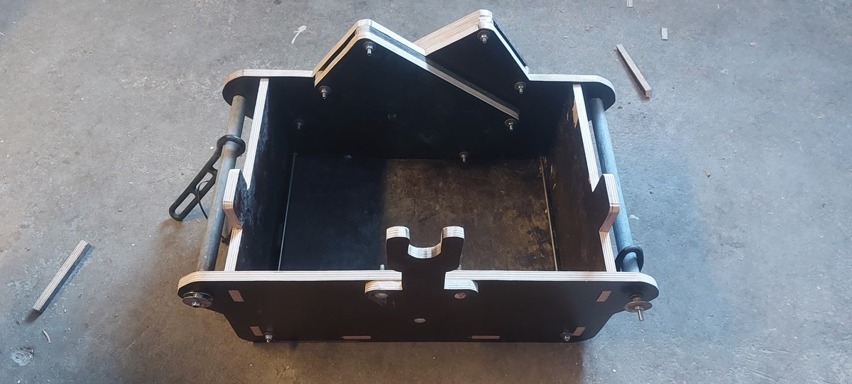

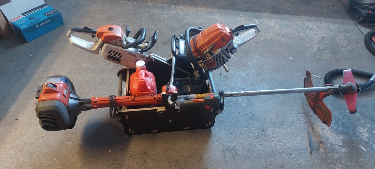

Så er det lykkes at lave kassen til ATV'en. Det var lidt svært, men jeg er tilfreds med resultatet. Jeg havde lidt problemer med monteringen på atv'en, men jeg fandt nogle excenterlåse, hvor jeg monterede "krogene" på enderne af en lægte, som jeg ligger under bagageholderen og sætter kassen ovenpå. På den måde kan jeg fjerne begge dele, når jeg ikke har behov for kassen.
