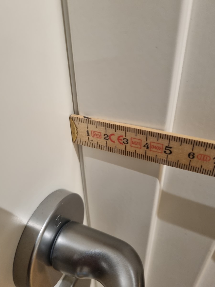

Jeg har monteret nogle indvendige døre..
Og for at hjælpe lidt med lyddæmpning har jeg monteret tætningslister.. jeg ville gøre det så godt, så det blev de fineste fra Tesa (tesamoll premium flexible)som skulle kunne gå fra 1-7mm.. Men jeg oplever at jeg skal mase godt til før døren kan lukke (Jeg har justeret blikket i karmen så langt ud som muligt) ..
Jeg påtænker at skifte tætningslisterne, men har I gode bud, det er så fjollet at købe for at konstatere de er for tykke..
