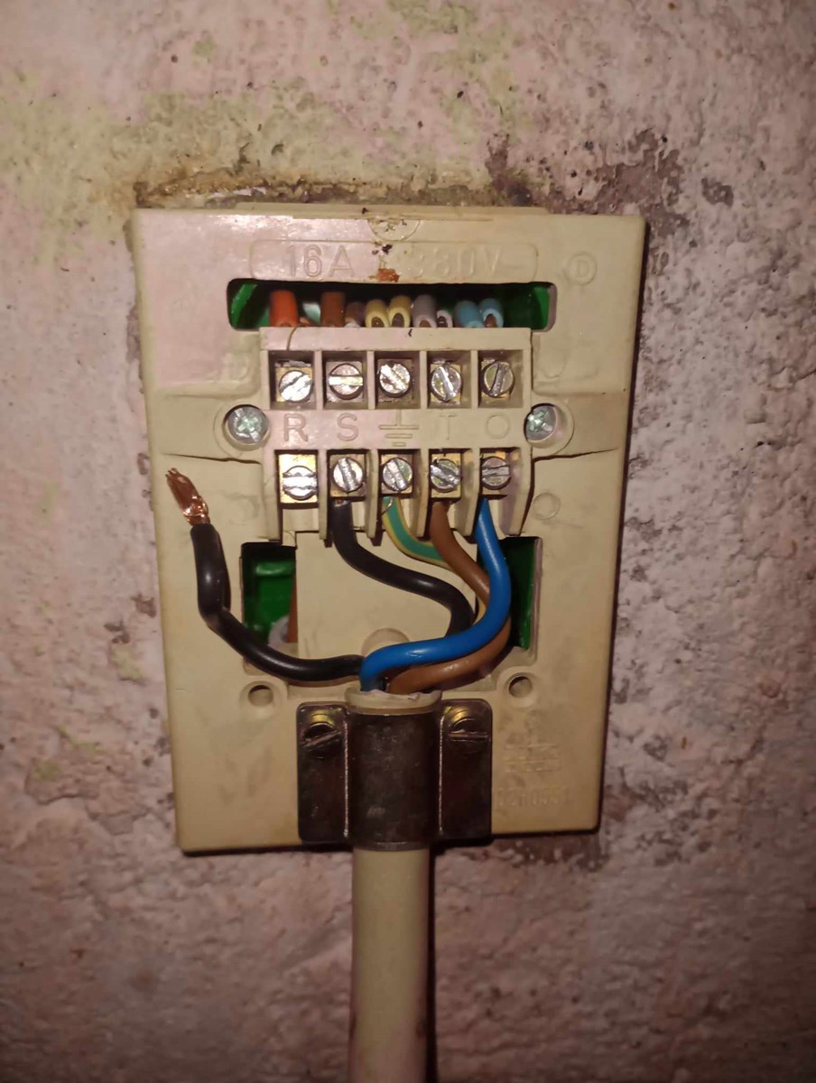

Hej   -kan man køre et 3 faset komfur på 2 faser ? Det nye komfur varmer langsomt på 2 af pladerne  -kan det skyldes der kun er 2 faser på stikket ? Og hvilke af ledningerne kan jeg sætte sammen for at det virker ? -Der er en lilla ledning i stedet for en af de sorte på det nye komfur   -Det gamle ser sådan her ud:
Du skal tage et billede af tilslutningen på komfuret.
Ofte kan et komfur godt kobles på 3 faser.
Kan du ikke vise et billede af tilslutningen i det ny komfur?
Komfuret kan sikkert kobles til både to og tre faser.
Men dit vægudtag ser ud til at være forsynet med 3 faser. Der sidder ledninger i alle klemmer?
Faseopsætning foregår i tilslutningsboksen på selve komfuret, og styres v.h.a lus/kobber bøjler, som angivet på komfurets tilslutningsdiagram.
Elektronikteknikeren
Både ved dit tidligere opslag og denne skal du vise et billede fra komfuret. Den tilslutning i væggen kender stort set alle så den er ikke så meget værd til at identificere problemet.
Tak for svar Erik , l Fabrin , grækeren , elmaster -  det var en af sikringerne der var gået 😊 nu virker det 🍻 jeg vidste ikke at en sprunget sikring kunne få 2 af pladerne til at køre på nedsat kraft ?
