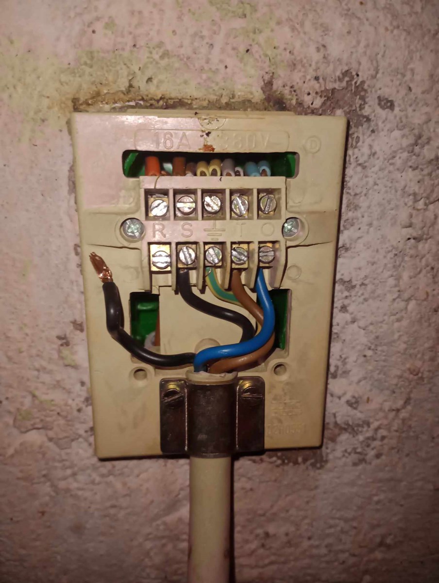

Lilla/lyseblå ledning Bosch komfur og 2 kogeplader varmer langsomt ?
Hej og glædelig 'bag'jul :)   - I det gamle komfur var der 2 sorte ledninger og det var koblet til som på billedet. I det nye Bosch komfur er der en lilla/lyseblå ledning i stedet for en af de sorte. Jeg har prøvet både at sætte lilla i R og sort i S og efterfølgende den sorte i R og lilla i  S og det bevirkede at de 2 øverste kogeplader blev hurtigt varme imens de 2 nederste blev meget langsomt varme  -og med den anden kombination var det omvendt.  -Er der nogen der ved hvad der er galt ?   Mvh
Det vil jeg simpelthen ikke hjælpe med, ring til elektriker
Tag et foto af manualen,  eller det diagram der måske er på kogepladen.
Alternativt et link til pladen, eller et modelnummer.. så kan det være nogen kan hjælpe..
Tak for svar -det var en af sikringerne der var gået 😊 nu virker det 🍻 jeg vidste ikke at en sprunget sikring kunne få 2 af pladerne til at køre på nedsat kraft?
