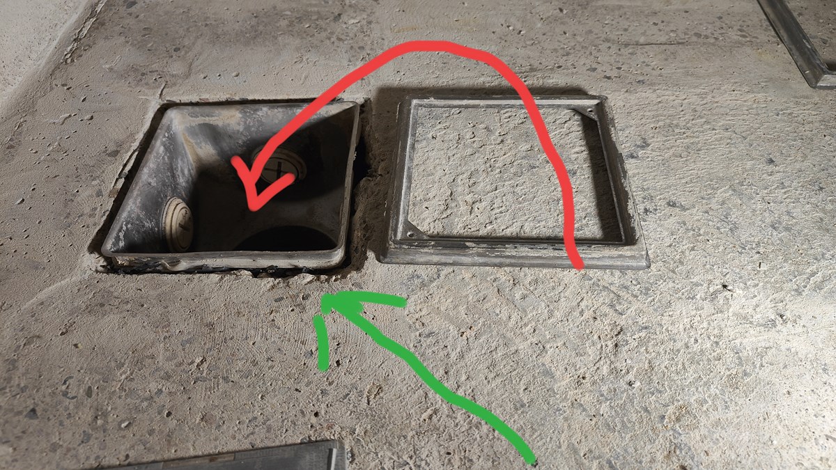

Er der nogen der har et forslag til hvordan der kan etableres en vådrumsmembran ved sådan et afløb?
Gulvet og afløbet er fra 1996.
Der er tale om total renovering af badeværelset og baggang hvor betongulvet og afløb bebiholdes.
Hvis der bruges f.eks. en ALFIX vådrumsmanchet vil den blive ødelagt så snart man presser kransen ned over afløbet (den røde pil).
Der er jo skarpe kanter på afløbets yder kant.
Findes evt. en tilpasningsstykke som fræses ned i gulvet eller lignende?
Video materiale hos Alfix, YouTube m.fl. viser ikke denne type afløb.
Tanken er der fyldes fliseklæb der hvor der mangler lidt beton omkring kanten af afløbet.
Giver denne forklaring overhovedet mening?
Der er i alt 3 af disse afløb.
Jeg har læst og læst og kommet frem til at de 3 afløb skal skiftes da de ikke dur til vådrumsmembran.
Er der andre forslag modtages de stadig gerne ☺️
Til nogle afløb fås disse, som limes på og har flange til membran.
Link
Den viste er til 15x15 risteramme, så du skal lige måle efter. skal monteres med vandfast montageklæber.
Elektronikteknikeren
Denne forhøjelses ramme som Gregeren har link til er ikke VA  godkendt, og kan i øvrigt kun bruges på Purus afløbs skål. Den viste skål hos trådstarter er en ældre Blucher.
Der skal skiftes til afløbsskål med kant. for vådrums membran-
Jeg er blevet enig med mig selv at skifte dem helt.

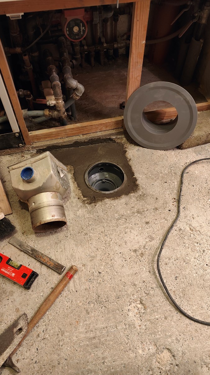

Afslutning af tråden:
Tak for inputtet.
Alle 3 afløb blev banket op og udskiftet.
