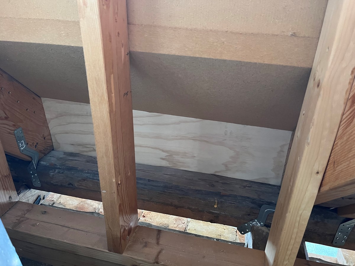

Hvilken fuge her?
Måske et simpelt spørgsmål, men hvilken fuge ville I tætne med rundt langs krydsfiner pladen inde under tagfoden så der blir helt tæt ind til skunken? Skal der primes på træet før man fuger?
Det er krydsfiner på de eksisterende træremme og op imod træfiber undertagspladerne.

Helt almindelig byggefuge som f.eks. Sikaflex. Når du skal fuge så meget er det langt det billigste at bruge 600 ml poser. Der skal ikke primes.

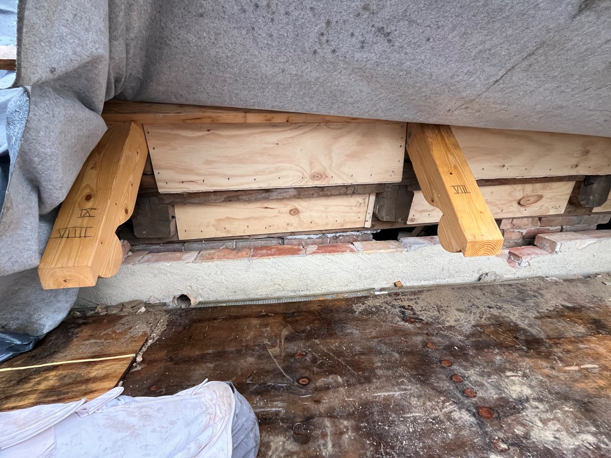

Lidt sjov at man har skrevet romertal 8 ( VIII altså V = 5 og så plus 3 x 1 efter )  helt korrekt på spær til højre. Men til venstre har ( måske lærling ) så fortsat samme procedure med et VIIII det sidste er ikke korrekt så tømrer svend har lige vist hvordan det skal skrives IX ( X = 10 og minus 1 Før X )

 Ev Elmand du ser da det hele 😬 husker ikke lige hvordan det skete. Sikkert som du skriver. Jeg er dog både lærling og svend her…. 😂
