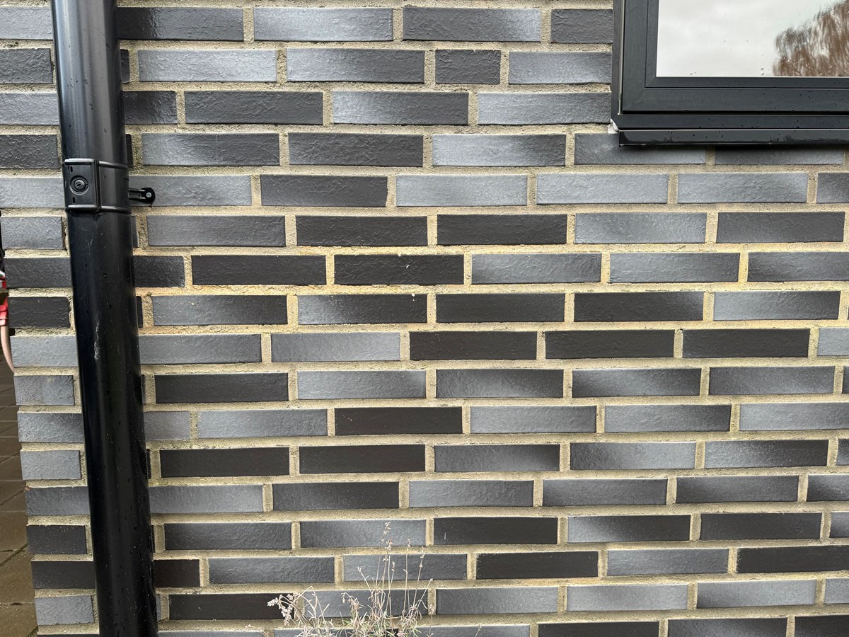

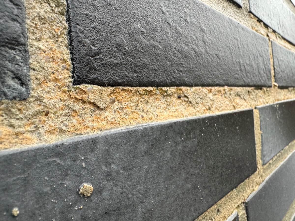

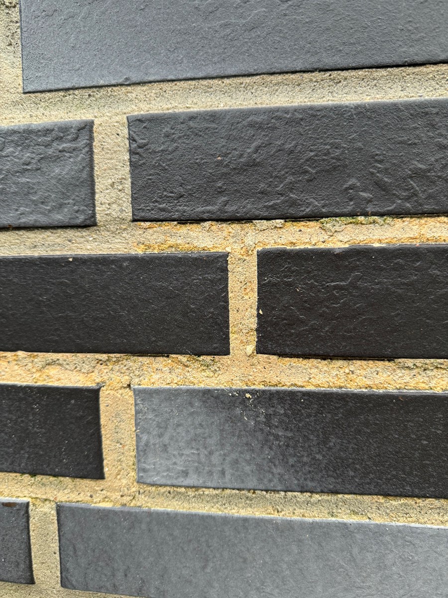

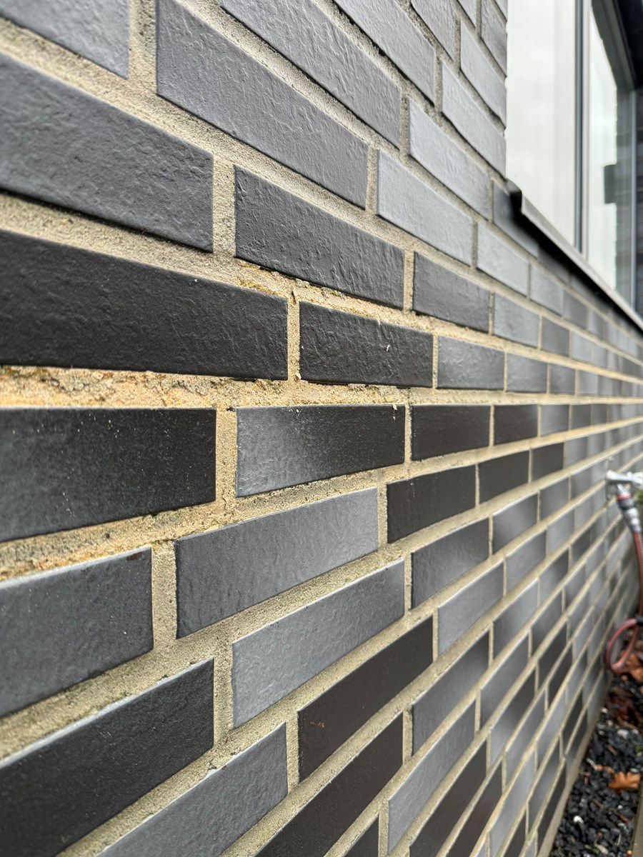

På facaden af vores hus fra 2016 smuldrer mørtlen mellem 3-4 rækker af sten. Mørtlen har en gullig farve, hvor resten af mørtlen på huset er normal grå. Hvad kan det skyldes?

den er ikke trykket under opmuring , der skal fuges efter

Vil det sige at fugningen er lavet forkert? Er det ikke mystisk at det kun er et problem mellem de få rækker på facaden?

 er vel lige de skift der er lavet den dag der var en efløser til stede
Det kan også være noget med stillads højde. Så har man ikke fået det gjort ordentlig lige ud for stillads. Man skulle jo nødig bukke sig ned.
