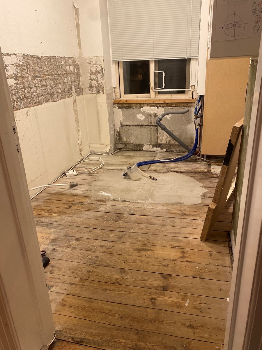

Hej alle
Jeg er i gang med at renovere køkkenet i min gamle Københavnerlejlighed.
Der har i mange år været lagt vinyl og to lag spånplader oven på det gamle originalgulv, som jeg nu har fået blotlagt.

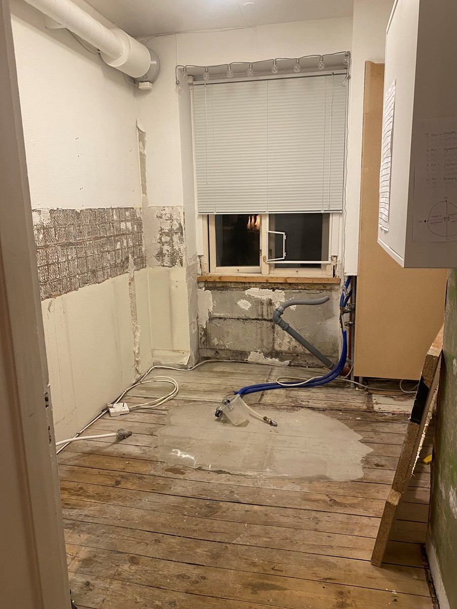

Men men… der er simpelthen en klat cement/beton hældt ud over gulvet.
Hvad kan jeg gøre ved det?
Eller skal jeg lade det være som det er?
I sidste ende skal gulvet have en let slibning og tre lag hvid gulvmaling, så jeg går ikke så meget op i evt. misfarvninger, så længe ag gulvet ikke tager skade i processen.
 Keep calm and have a cookie
Det er nu nok gulvspartel der er lagt ud for at rette op på en lunke i gulvet.
Dvs. du kan regne med at gulvet har en bule når du fjerner det.
Du kan prøve at slå på det med en hammer, så brækker det nok løs i nogle bider.
Det er desværre ikke så let at tage op uden at efterlade lidt mærker ellers.
Diamantkop på vinkelsliber tager det, men pas på du ikke gnaver for langt. Prøv med hammeren først.
Du skal have gjort op med dig selv om du vil have et skævt gulv med maling, eller om du vil skifte fladen til noget nyt.
Det ligner umiddelbart en bygningsdel der har udtjent sin værnepligt. Jeg havde selv valgt at skifte det.
Et nyt fyrretræsgulv koster ikke meget når rummet er så lille, og det er alligevel ryddet.
