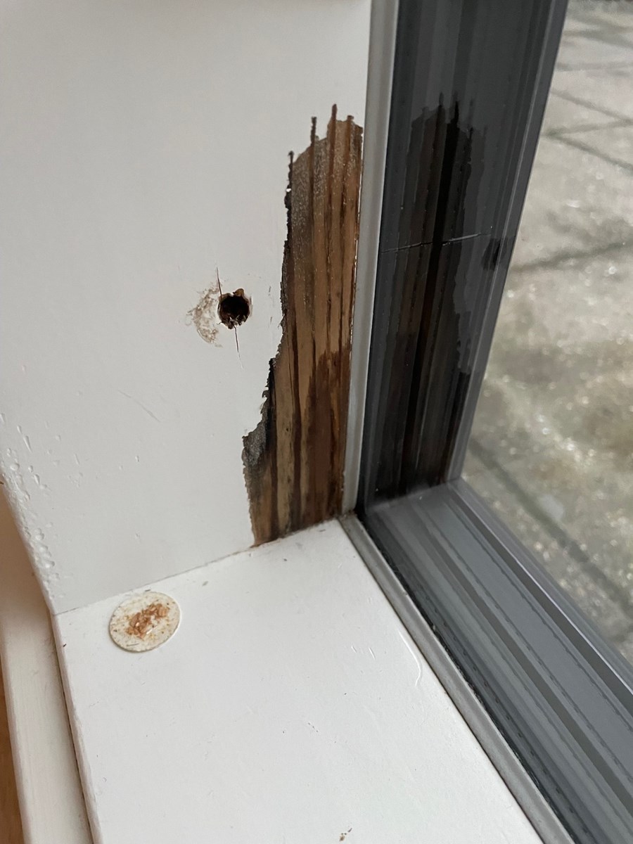

Jeg har de her høje vinduer (5 stk.) på husets sydside, de suger vand og det må næsten skyldes fugen, for i sommers udskiftede vi den, men da fuger jo findes i mange afskygninger, endte vi nok med at vælge den forkerte, vi brugte en silikonefuge men en sådan er ikke åndbar hvilket den skal være til dette hus, hvilket vi jo ret tydeligt så eftersom fugt havde trukket sig op i de indvendige vinduer, vi fik skiftet fugen til en akrylfuge som kan bruges rundt om vinduer udendørs og akryl er åndbar, men de indvendige vinduer ser faktisk værre ud end nogensinde, hvad kan være galt ?
drænhullerne har desuden frit løb de er ikke tilstoppet med restfuge eller andet som vi lige kan se.
Det er denne som er brugt:
Pattex acrylfugemasse grå 280 ml | jem & fix (jemogfix.dk)
Er der fuget tilpas langt bagud så der er luft mellem træ og alu ?
Hej John, Ja det er der.. vinduets dræn huller ligger allerbagerst ind mod huset og den skal fugen ligge bagved, hvilket den gør :-)
Det er ikke din fuge der er problemet. Der trænger sjældent vand op gennem fuger, om det er acryl eller silikone.
Det er dine glaslister der ikke tætner ordentligt udvendigt i hjørnet.
Man kan se det på billedet.
