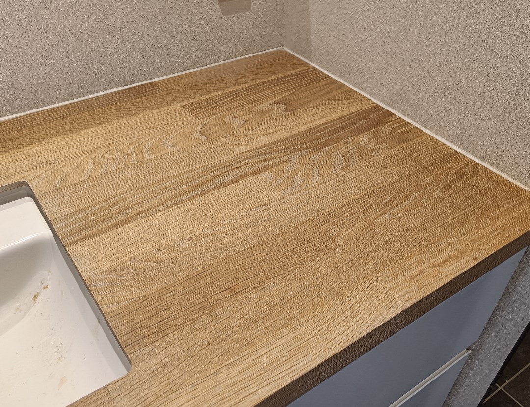

Jeg har slebet bordpladen på et af vores toiletter og bagefter givet det olie (Junckers Rustik Nordic).
Jeg har pt kun givet det grundbehandlingen og skal ifølge vejledningen give det et par lag mere efter et døgn.
Jeg overvejer dog om jeg skal gøre det om og give det hvid olie, da jeg synes træet er blevet mørkere end hvad jeg havde håbet.
Men hvordan gør jeg det om nu? Kan jeg slibe det igen allerede, bør jeg vente til olien er helt hærdet eller skal jeg rense det med terpentin, eller noget helt andet?
Alternativt har jeg overvejet, om jeg skal bruge en hvid olie overvå den nuværende, når jeg skal give et par lag mere om et døgn. Men kan man det, eller vil det være uhensigtsmæssigt?
Hvad ville I gøre? På forhånd tak.
Du får det bedste resultat ved at vente et par dage til det er afhærdet og derefter slibe igen.
Pigmentet vil have svært ved at sætte sig fast når pladen har fået olie første gang. Husk iøvrigt at bruge 2x hvid uanset du synes det er lyst nok efter første behandling, det 'rigtige' farve vil være en del mørkere og ses først efter et par uger når det er helt afhærdet. Slutbehandling altid med 1x klar olie da pigmentet ellers slides hurtigt af.
