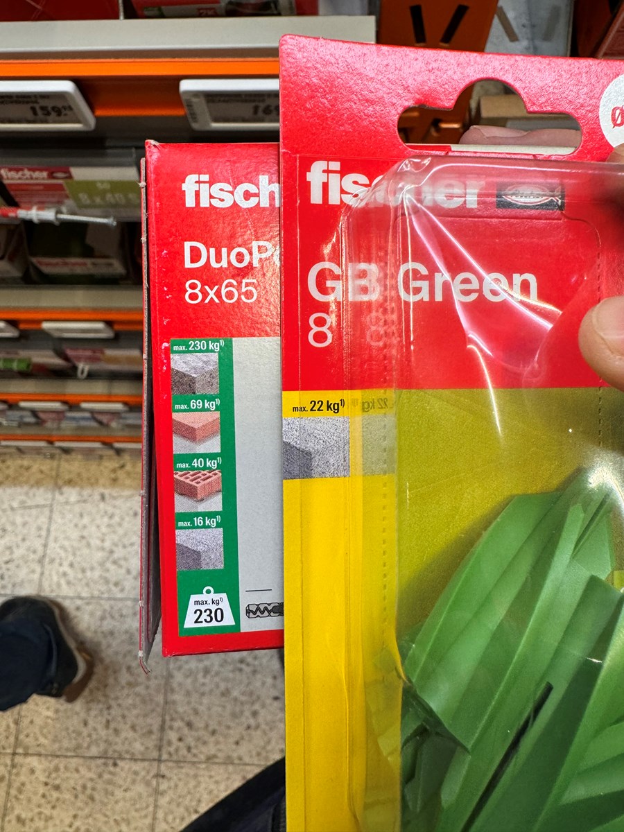

Jeg var alligevel forbi Bauhaus, så tog et billede til sammenligning.
Jeg brugte de dyre dybler til at hænge mit rack op i, men endte med at sætte 4 ekstra almindelige da special dyblerne ikke føltes gode nok.
Men synes godt nok ikke at 16/22 kg er meget pr STK.
