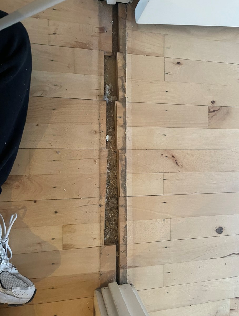

Fjernet dørtrin og nu er der hul i gulvet..
Jeg er flyttet ind i en lejlighed, og i den forbindelse tænkte jeg det kunne være fedt ikke at have dørtrin. Derfor fjernede jeg fire dørtrin.
To af dem er blevet rigtig gode, da dørtrinnet lå parallelt med gulvet, og man derfor nemt kunne lægge en nyt planke til at erstatte dørtrinnet.
Meeen… to af dørtrinnene lå ikke parallelt med gulvbrædderne, og der er nu et lidt interessant hul i gulvet. Kan man save brædderne til og lægge et stykke træ ned, og i så fald hvordan ville man skulle skære brædderne til?
Håber det giver mening 😅
Bedste hilsner Julie
Ja det er jo en klassiker.
Hvordan kommer jo noget an på hvilket værktøj du har. Jeg ville enten fræse med en overfræser eller save ed rundsav.
I begge tilfælde kun 1/2 igennem brædder og så lægge et bræt ned som er tilpasset på underkanter så denne passer i højde.
I begge tilfælde skal maskiner styres af et bræt eller lignende for at få det lige og parallel.
MEN de kan ikke køre helt til enden, så det sidste stykke må saves med multicutter f.eks. Det er her vigtig at være omhyggelig med linjen, men dybden må gerne være lidt større hvis det er svært at styre.
Fordelen ved kun at køre 1/2 igennem er at der bliver en "hylde" i begge sider som dit nye bræt kan ligge på.
