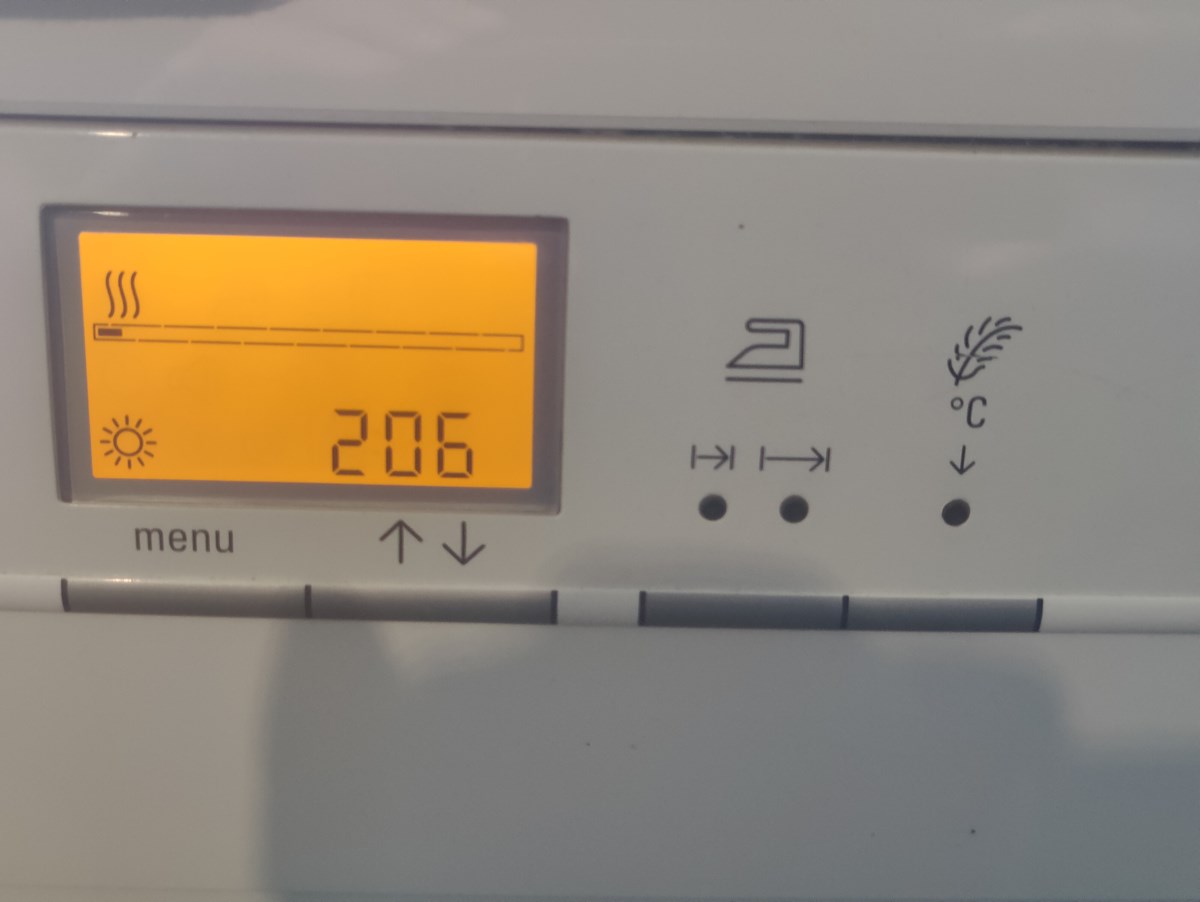

Hej har en ældre Siemens tørretumbler, dette er symbolet når den kører og den blæser kun luft ind, ikke varm luft, er det varmelegeme der er røget og er den færdig?
Dit billede viser temperaturen eller mangel på samme. Det tyder på, at varmelegemet eller styringen til det er gået sig en tur. For at afgøre om det er varmelegemet, der er defekt, skal du måle, om der er spænding på klemmerne til varmelegemet. Er der det, kan du nøjes med at skifte varmelegemet.
Der kan sidde er varmesikring i varmelegemet. Så der er lidt undersøgelse der skal i  gang.
En fejl i varmelegeme kan oftest ses som et brud på nogle tråde
