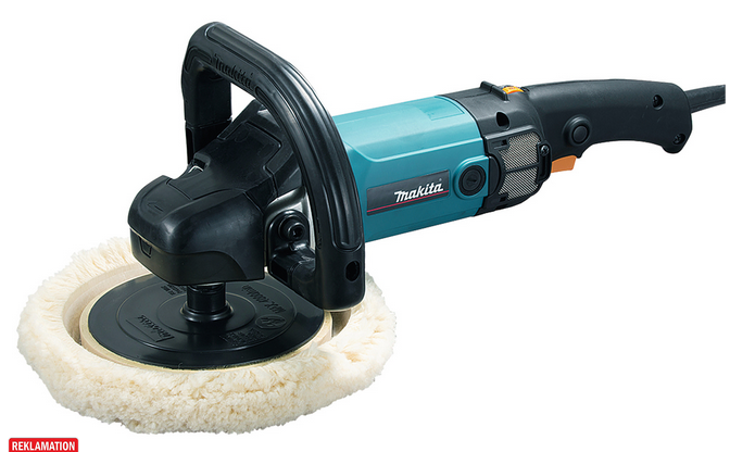

Jeg har en Makita polermaskine (ligner en stor vinkelsliber, køre bare meget langsommere) den kan køre meget langsomt, måske sådan polermaskine kan bruges ? Link
Jeg har en bagskive så almindelige sandpapirs rondeller kan bruges på den...
 Det er præcis sådan en jeg ledte efter. Excenterslibere sliber åbenbart for hurtigt = varme = diamantpapir slides hurtigt. Tak

Kig også på biltemas polermaskiner. De har nogle der ligner Makitas, til en brøkdel af prisen.
