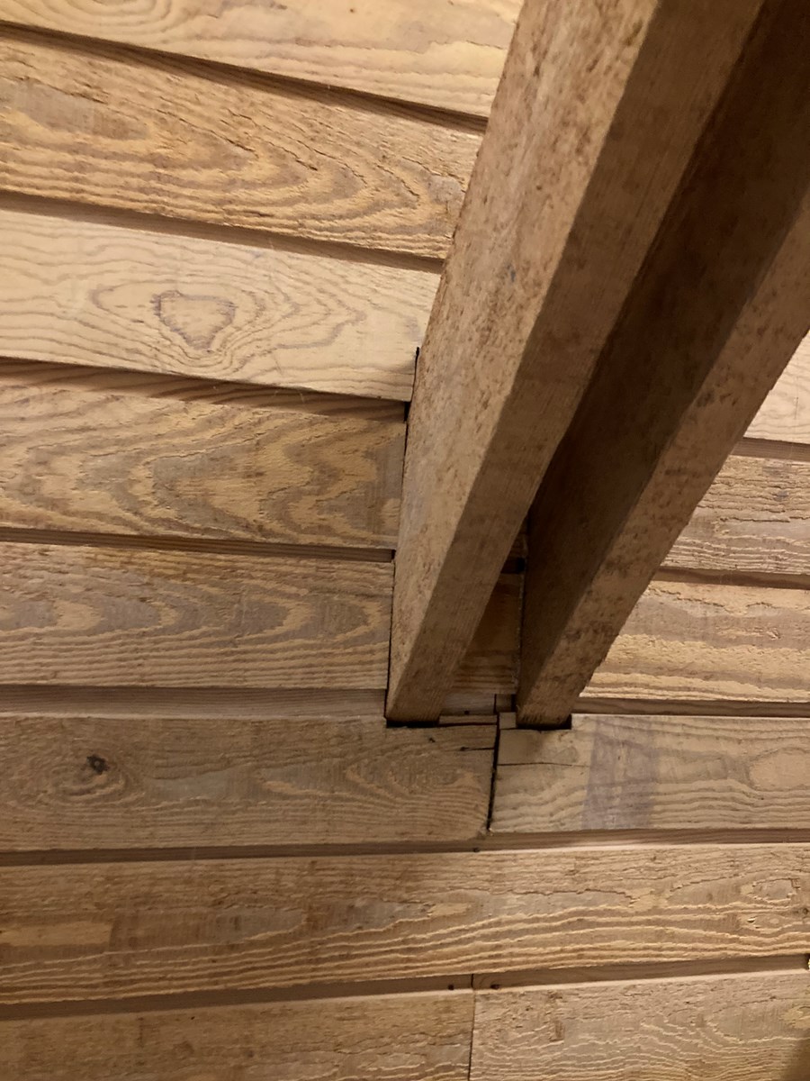

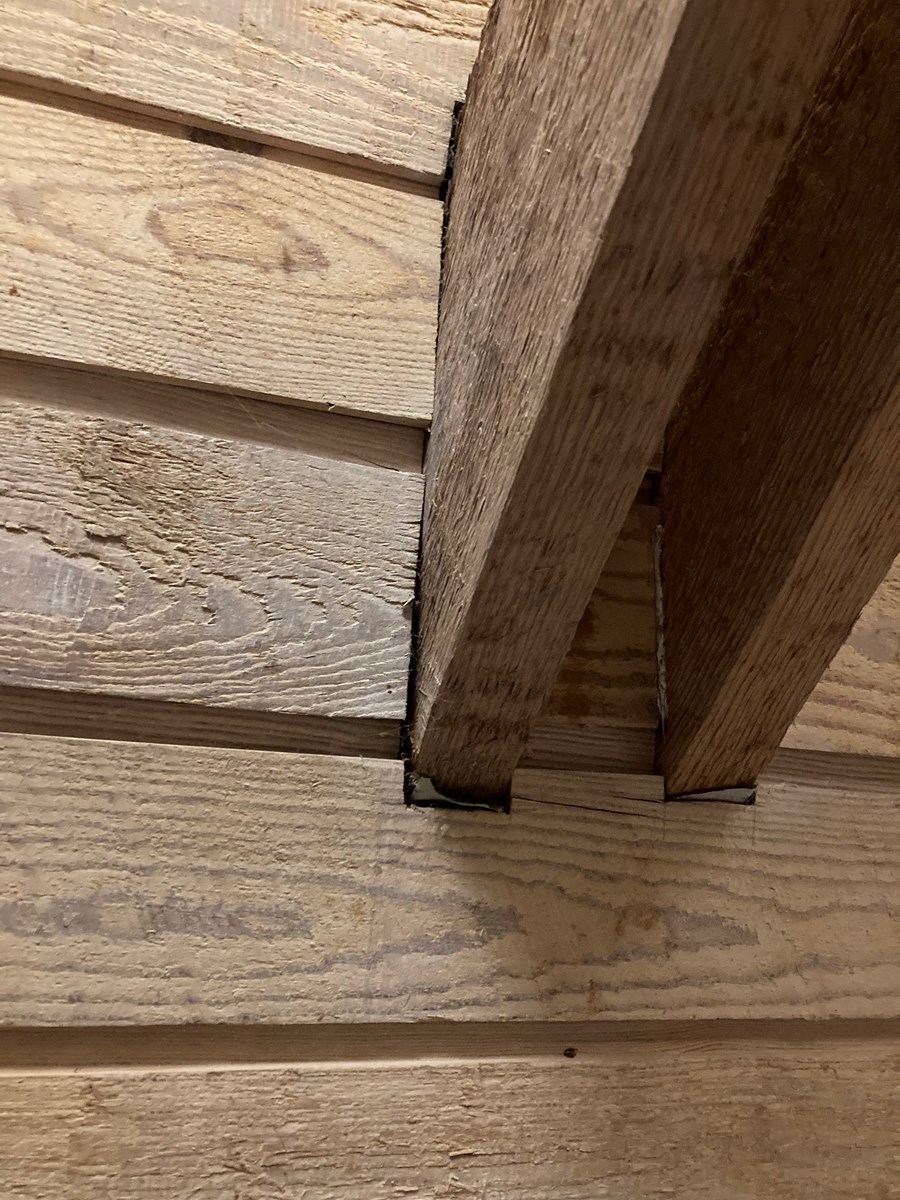

Ved nogle af spærene i vores loft til kip, trækker der luft ind når det blæser, hvor spær og skråvæg mødes. Er der en god måde at isolere disse huller/stoppe disse sprækker, som kan ses på billederne, eller er det bare at noget isoleringsmateriale i?

Jo der er dampspærre, men lige omkring nogle få af spærene, har de ikke fået tætnet det ordentligt, da huset blev bygget ser det ud til.
Der ses jo en lille stump dampspærre. Og det ser ikke ud til at sidde fast på spærene. Det er meget vanskelig at få dampspærre tæt omkring hanebånd, men det kan lade sig gøre. Dine spær ser ret symmetriske ud, medens gamle hanebånd kan have dybe vindrevner

Det eneste du kan gøre nu er at fuge med malerfinish, eller stoppe noget isolering ind i sprækker.
På øverste billede ses en smule fuge imellem hanebånd.
