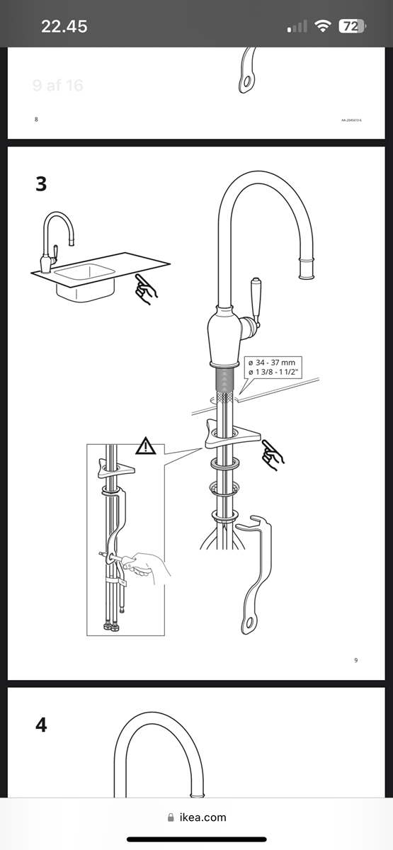

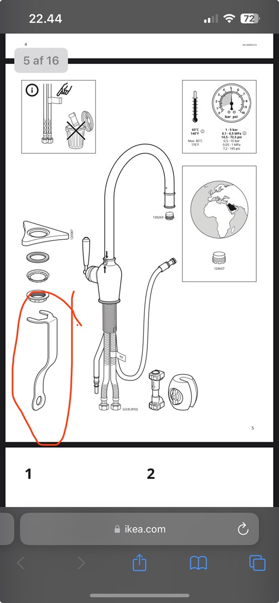

Vi har i køkkenet et Ikea armatur som på det vedhæftet billede. Den har sat sig løs og skal spændes fast igen, simpelt! - MEN! Jeg mangler værktøjet som hører dertil. Kan simpelthen ikke få mine fingrer op til spændet :(
Nogen ideer? Eller kender I til er sted hvor værktøjet eller deslige kan erhverves ?
Du kan bruge en hanefodsnøgle. Måske kan du låne dig frem.
Ofte kan man tage fat med en vandpumpetang, da denne type hane har en ret stor møtrik. Men du skal have ryddet ud i skabet under vasken, og ned at ligge på ryggen med hovedet ind i skabet. Det være nødvendig med sofa hynde eller lignede til at lægge under ryggen.

IKEA er rigtig flinke til at levere div småting. Ofte gratis. Lev.tix kan dog være lidt længere end visse tolerer
